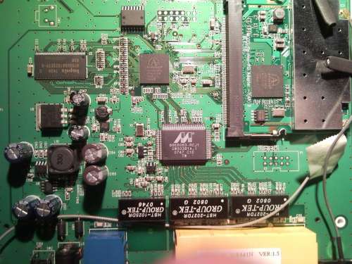

Van egy routerem ami elszállt firmware frissítés közbe. Jelenleg nem tudom elérni semmilyen módon. Típusa: tl-wr841n v1.5 több órát keresgéltem már a neten a nokia kábel bekötésére sikertelenül. Openwrt oldalon azt írják megegyezik tl-wr841n tl-wr841nd. Viszont tl-wr841nd-böl nincs ver:1.5 csak : v3.2, v5, v7x, v8.4. Meg próbáltam a v3.2 képe szerint a bekötést persze ezen nincs meg az a pont amit össze kellene kötni (R356) így nem tudta felvenni a kapcsolatot a putty. Hogyan lehetne kommunikációra bírni?
Kép az alaplapról:
hzx0
