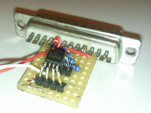

    SO-8 SMD padjaira közvetlenül forrasztható foglalatról nem tudok, de ha ügyesen bánsz a pákával akkor oda tudsz forrasztani vékony ~10 centis vezetékeket, annak a túlfelére pedig a következő lehetőségek jutnak eszembe - az olcsótól "drágáig":
    - mezei DIP8 foglalat, abba pedig adapterre forrasztott flash-eket cserélgetsz
    - a DIP8 foglalat helyére mehet ZIF foglalat is - 8 lábút nem találtam
    - vagy forrasztás nélküli adapter adapter - itt figyelmesnek kell lenni ha keresgélsz, mert a flash az a wide 208 mil-es méret és sok adapter a narrow 150 mil-hez van. Az adapterbe préselt feliratot kell nézni, hogy "OTS-20-127-01" legyen, a kisebb az gyakoribb és olcsóbb... Én ilyet használok az USB-s íróban is: [link] - ami mondjuk vicces, hogy ez az író picivel lassabb, mint az SPIPGM-es párhuzamos portos írás :) kb 12-13 vs. 11-12 perc, mire végigírják a 16 megát - ne kérdezzétek mitől ilyen lassúak, de a lényeg hogy működik

    válasz bjozsef #3561 üzenetére
    Akkor csak a flash leforrasztása és külső eszközzel megírása marad... Ha van párhuzamos portod akkor alig pár ellenálláson keresztül vissza lehet sütni bele ami kell: SPIPGM - vagy ebay-ről kínából 10$ alatt is van már USB-s programozó, ha belefér a pár hét várakozás
    Viszont akkor az ART partíció is elveszett... Egy másik hasonló vasról le kell menteni (vagy guglizni egyet) és azt betenni az utolsó 64KB-ra, különben nem lesz WiFi! Bár az idegen ART-al már tökéletes sosem lesz, de működni fog... (leginkább a hatótávját befolyásolhatja, a stabilitását nem illene)

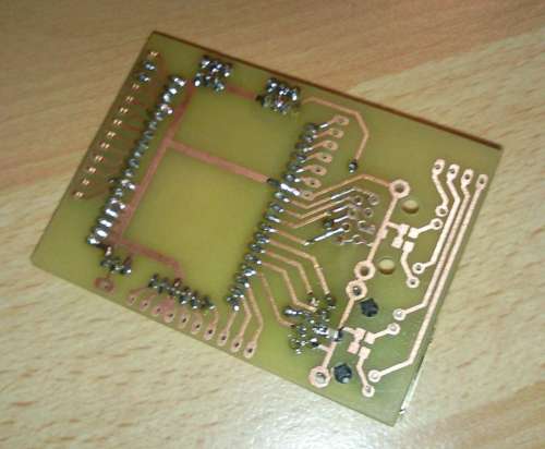

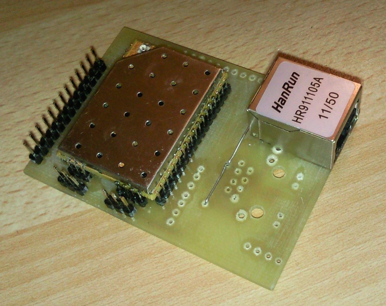

    Pénteken végre meghozta a ződmikulás kínából a HLK-RM04 moduljaimat... Miután gyorsan kipróbáltam hogy igen, működik eredeti soros > wifi / eth funkciójában is, egyből csaptam is az egyikre egy OpenWrt-t
    Szerencsére éppen nemrég bekerült a trunk támogatott listába hivatalosan is a modul, így nem is kellett forgatással kezdeni, már fent van a trunk/ramips kategóriában a sysupgrade image. Viszont a gyárilag rajta lévő uboot butított, így azt le kell előtte cserélni. Ez sem nagy mutatvány, mert a gyári firmware-ben van rá lehetőség, az OpenWrt-s wikin le van írva pár lépésben az egész...
    bootlog
    Viszont ugye rettentően kevés a RAM-ja - össz 16MB... Ez éppen elég arra hogy elinduljon a vas, de állandóan falba ütközök... Az opkg-t használva is gyakran futok kernel panic-ba - főleg ha hagyom hogy maga töltsön le minden függőséget. Ha előre átnézem a függőségi listát és kézzel letöltve egyesével rakom fel őket, akkor úgy sikerült rá felhúznom már usb extroot-ot, de hamar elfogy a RAM ha picit is erőltetem... Próbáltam swap-et is, de az se nagyon segített a viselkedésén, csak sokszor még jobban belassult vele...
    Ha eredeti állapotban engedélyezem a wifit, akkor végképp meghal, belassul, pánikol. Ha végzek egy kis takarítást a modules.d -ben ( [link] - félremásoltam sokmindent egy átmeneti helyre majd újraindítás ) akkor azzal nyertem az induló 6-800KB szabad memóriához úgy még 5-700KB-ot. Ha erre engedélyzem a wifi-t akkor legalább már azzal együtt is kb úgy megy mint takarítás előtt wifi nélkül. Esetleg még milyen modulokat / démonokat tilthatnék le úgy hogy a wifi AP funkció továbbra is megmaradjon, de minél több szabad memóriája legyen?
    Egyelőre csak kísérletezgetek vele, kíváncsi vagyok hogy mit lehet kihozni a 16MB-ból... Természetesen ott a lehetőség a 32MB-ra fejlesztésre, de először megpróbálom kihozni a maximumot a gyári állapotából...

    meg is hozta a carambola2 modulokat a ződ mikulás - most még valami mást be kell fejeznem, de rövidesen beröffentem az egyiket :))

    root@OpenWrt:/# df -h /
    Filesystem Size Used Available Use% Mounted on
    rootfs 13.1M 472.0K 12.6M 4% /
    volt egy kis vakvágány, de végre megy - remélem stabilnak is bizonyul idővel... egy olyan 3020-ason próbáltam ki a műtétet, amin a sok gyilkolás, forrasztás, hőlégfúvózás közepette egyszercsak megbízhatatlanná vált az egyetlen fizikai hálózati aljzat - kontakthibának tűnik a viselkedése alapján, de nem sikerült helyreraknom. ez ott vált lényegessé, amikor az előző post-ban mutatott állapotig eljutottam: gondoltam majd soros ymodem-el feltöltöm a firmware és art partíciót, de mint kiderült, a lelkes lengyel fejlesztő ezt teljesen kitakarította az okosított uboot-ból... :DDD
    úgyhogy ismét forraszthattam le az IC-t a routerről és rakhattam vissza a programozóra - ami mellesleg szintén megér egy misét:
    fogtam egy hex-editort, és egymás után ollóztam a 64KB uboot, 64KB config, squashfs factory-t, utána feltöltöttem 16MB-64KB-ig FF-el és a végére odaraktam a 64KB art dumpot is - byte-ra kereken 16MB lett. ezzel jól megküzdött az SPIPGM, eltartott egy darabig mire feltöltötte, majd még egy visszaellenőrzést is ráeresztettem, de megérte! működik a wifi is szépen, úgyhogy egyelőre madarat lehet fogatni velem :C
