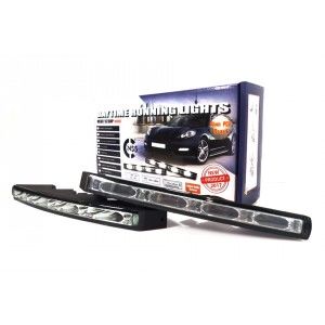

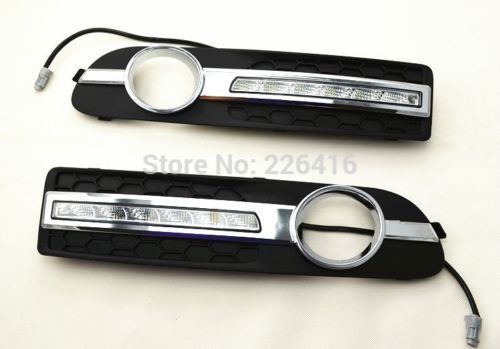

Srácok, 2.gen S80-ra szerelt valaki DRL-t? Többféle megoldáson gondolkodom, kíváncsi lennék a véleményetekre.
A legegyszerűbb, bár biztos, hogy nincs jelölése:
Második: A helyzetjelzőt alakítanám át, 20W-os izzóval, + egy ellenállással biztosítanám helyzetjelzőként a csökkentett fényerőt. Kérdés, hogy a sima ezüst háttérrel hogyan világítana. Ez sem hivatalos.
Harmadik: Ez már bütykölős, később esetleg pótolhatatlan.
Negyedik: Berlingo/Partner/Aygo/C1 menetjelző, TYC lenne párban 25k, van ezüst, és fekete is.

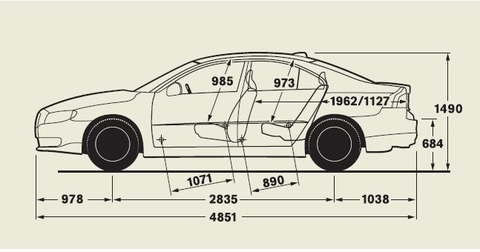

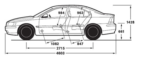

Sajnos, számomra a legnagyobb hibája az S60-nak a hátsó lábtér. 192 cm magas vagyok, beállítottam az első ülést, hogy még éppen tudjak kupplungolni, s csuklóval elérjem a kormány tetejét, s SEHOGYAN sem tudtam beférni "magam" mögé! Azért ez jóval kisebb autókban azért már sikerült. Szóval, ezt vedd figyelembe!
#03969024
Remélem, lesz itt valaki, akinek volt 2008 körüli S60, ill. S80 is. Idő hiányában sehogysem sikerül megnéznem, s gondolom a hosszú távú tapasztalat többet ér, mint néhány perc egy kereskedésben. Szóval, többen állítják, hogy az s60 szűkös hátul. Itt vannak a méretek:
S60
S80
Létezne, hogy az a pár centi ennyit számítana??? -
