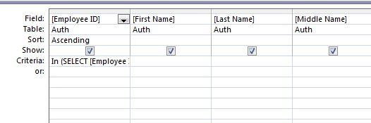

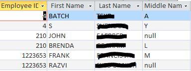

bobsys
Az utobbi, egy halmaz amiben mindenki benne van akinek az IDja mind a harom excelben ugyanaz.
A 3 excel oszlopai masok a kozoz csak az ID tehatmig azegyikben van mondjuk Nev, ID, Usernev addiga masikban mondjuk Firstname, lastname, ID, felvetel datuma, manager neve es a harmadikban szinten mas oszlopok es ID. Az tablazatok oszlopai kozott van atfedes de elvileg csak az ID az ami tutira passzol. -
bobsys
Az mas kerdes
Csak segiteni akartam valakinek de ugy erzem keves vagyok hozza
Van 3 excel file amikben elvileg egy ID (employee ID) ugyanaz es probaltam megtalalni az egyezo sorokat mind a 3 filebol miutan importalam azexcel fileokat, de kozben az importalasnal szol, hogy egy csomo rekordot nemtudod megcsinalni (type conversion error) szoval eleve a kiindulas is rossz volt szerintem.
Amit akartam csinlani, hogy tabla1 ID es tabla2 ID kozt hozom letre a relaciot igy kapok egy olyan halmazt amiben mindenki benne van ahol az ID stimmel (tabla egy 200K sor, tabla2 400K sor) majd ezt szinten relacioba rakom a tabla3 (50+K sor) ID mezojevel es igy elvileg meglenne mindenki aki mind a 3 tablaban szerepel. -
