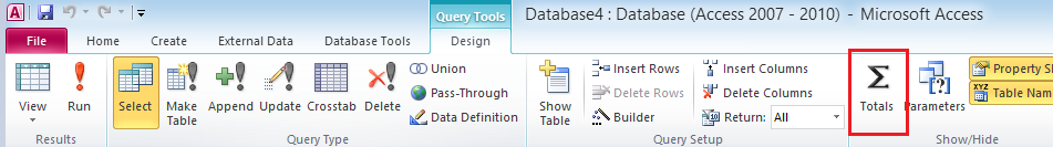

Két lekérdezés kell & minkettőbe tegyél egy vevo_id&termek_id mezőt.
Az első az összes termék és vevő lesz, a második a tranzakciók. Ha 2007+ access-t használsz, egyszerűen kapcsold be a totált és az új id alapján csoportosítsd a tranzakciós lekérdezést, így mindegyik csak egyszer fog szerepelni. Esetleg még egy mezőt hozzáadhatsz, ami pedig lehet count, így megvan az is, mit hányszor vettek.
Ezután kapcsold össze a két query-t az új id alapján, úgy hogy az első táblából mindent hozzon, a másodikból csak ahol érték van. Ahol nincs érték, azt még nem vették.
