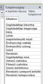

2007-esben találkoztatok már olyasmivel, hogy a tulajdonságlapon a tételek hozzáférhetetlenek?
pl. lekérdezés egyik táblájának az aliasát írnám át, de a tulajdonságlapon csak írva vagyon, hogy van olyan, hogy alias, de a tulajdonság címkéjén kívül semmi, nincs értéke, a tábla tulajdonságlap ugyanez
Menet közben "tűnt el", aztán próbáltam újraindítgatni (a gépet is), de semmi eredmény.Mdb-be kikonvertálva, 2003-assal rendesen szerkeszthető minden, tehát nem az adatbázis hibája.

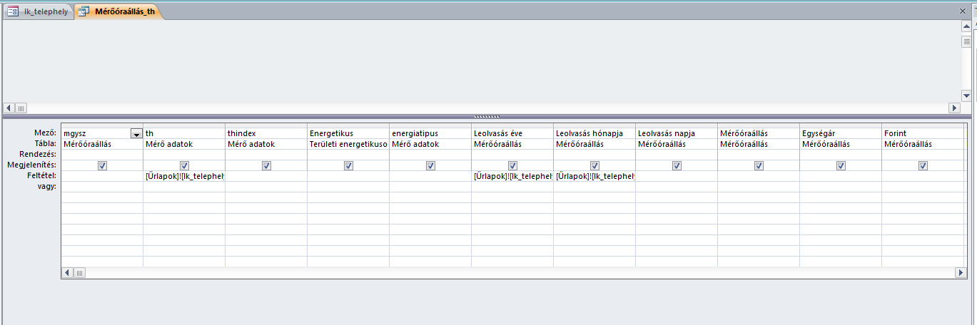

Valami ötlet arra hogy miért nem tudok formról érkező értéket lekérdezésben mint mező használni/megjeleníteni?SELECT mező1, mező2, [Űrlapok]![datum]![datum] AS datum FROM tábla;
ha csak ugyanígy bármit számként-szövegként beírok azt szépen minden sorba kiírja, pl:
SELECT mező1, mező2, "dátum" AS datum FROM tábla;

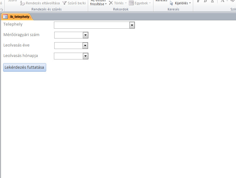

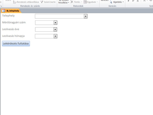

Az accdb-ben egy formnak hogy lehet bemenő paramétert adni, másik formról hozni?
Mögötte a query persze már tudná használni.Az adp-ben volt ilyen simán, de most itt kellene gyorsban ilyet megoldanom, de nem találom.

Köszi a segítséget, de sajnos még mindig nem igazán akar működni a dolog, ezért leírom részletesen. Ez egy mérőóraleolvasás adatbázis, ahol az alábbi adatokat viszik be:
- óraállás
- leolvasás hónapja
- leolvasás éve
- leolvasást végző személy
- telephelyEbből szeretnék lekérdezést létrehozni űrlapon keresztül legördülő listákkal. A szűrendő kritériumok a telephely, az év és a hónap. Kívánt lekérdezések:
1. telephely, év, hó megadva (ez működik)
2. telephely, év megadva (telephelyenkénti óraállások egy évben)
3. telephely megadva (telephelyenkénti óraállások minden évben és hónapban).
4. semmi sincs megadva (összes telephely, évente, havonta)Amikor minden megvan adva (telephely, év, hó) az űrlapon és gombnyomásra elindítom a lekérdezést akkor a létrehozott lekérdezés, feltélei közt a lenti feléteteleket adom meg. Azonban, ha nincs mindegyik legördülő lista kiválasztva (pl. csak a telephely) akkor üres lekérdezési táblát kapok vissza nem az adott telephelyre vonatkozó minden adatot, ahogy szeretném
[Űrlapok]![lk_telephely]![cbo_th]
[Űrlapok]![lk_telephely]![cbo_év]
[Űrlapok]![lk_telephely]![cbo_hó]Köszönöm a segítséget.
(mellékeltem két képet hátha segít)

Pl beállítasz neki egy alapértéket (ami nem zavarja meg a lekérdezésedet). Mondjuk szám esetén 0 (ha ez lehet alapértelmezett), és a lekérdezésben a feltétel mondjuk úgy szól, hogy ha 0-tól különbözik, akkor xy történjen, ha 0, akkor meg xz.
Lehet azt, hogy a feltételeid ne ÉS kapcsolatban legyenek, hanem VAGY-ban.
Lehet az, hogy minden lehetséges kitöltési módot vizsgáltatsz (egymásba ágyazva). Pl a szám üres, de a dátumban van vagy a dátum üres, de szám meg van, stbNem tudom, hogy mit vizsgálsz és mi történjen, így konkrétabbat nem tudok mondani.
