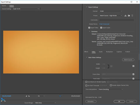

Ae-ből a compot közvetlenül irányítsd át a Média Encoderbe! Valahol a Comp menüben kell lennie, most nincs előttem a program. A projektet önmagát nem fogja neked kezelni. Csakis a compokat.
Ott be fogsz tudni állítani mindent IS. A mov fájlkiterjesztés, nem pedig kodek! A kodek h.264 legyen.

1. MOV-ba próbálj menteni. Azon belül van a h264.

Idézem magamat:
"Ha MP4 kell, akkor utólag még át kell konvertálni valamivel"
AE-ben tömörítetlenül renderelünk általában, hogy a minőség a lehető legjobb legyen. Ezért is nincs gyárilag beleépítve a sok tömörítő kodek. A kirenderelt klipek a videoszerkesztés során úgyis egy nagyobb videó részei lesznek. Abban készül a végső render, ami már lehet kábé bármi.
A MOV-ot bedobod egy Format Factory-ba például, és a fentebb leírt beállításokkal MP4-re konvertálod.

Az AE a MOV-ot szereti. Hacsak nincs rá nyomós okod, hagyhatod MOV-ban is. Egyéb esetben olyan kodekpakkot kell telepítened, amely támogatja a h.264-et. Részemről évekkel ezelőtt leszoktam róla, hogy mindenféle 3dr party csomagokat telepítsek, amelyek aztán később nagy zűröket okoztak. Most még a QuickTime sincs fenn, és MOV-ot sem tudok renderelni, viszont mivel ezek az animációk úgyis mindig csak valami nagyobb videoprojekt részei, általában tömörítetlen AVI-ba szoktam renderelni, és a videoszerkesztőben a végső videót renderelem MP4-gyé.

Vektoros állomány nem pixeles, így nincs olyan, hogy 1000×1000. Nincsenek méretek, így értelme sincs ilyesmiről beszélni. Oldalarányok lehetnek. A4-esben 1:1,41-hez vagy lehet 4:3 vagy 16:9, 16:10 stb.
Szerk: Amúgy nekem fenn van a Quicktime, de az AE CC összesz@rja magát, ha MOV-ot akarok renderelni h.264-gyel, így nem használom.
