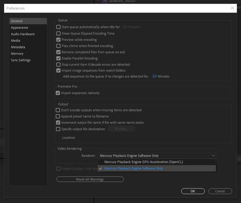

regenyid #611 üzenetére
Az Adobe Media Encoderben be tudod állítani a szoftveres rendert. Nem abból renderelsz?
Csekkold a forrásfájl képkockasebességét, mert a telefonos felvételek képesek nagyon kacifántosan értelmezni a szabványt (29,97) helyett nekem az egyik snittem 29,96; a másik 29, aztán van 30,01; 30,02 stb. Totál képes megkergülni tőle mind a Premier, mint az AE.
(Feltételezem, ellenőrizted, hogy a rángatódzás nem a nyers felvételben van-e benne.) -
BonFire
regenyid #609 üzenetére
1. Renderhiba. Csak CPU-val renderelj, és nézd meg, mi történik GPU-nál.
2. Rögzítsd olyan képkockasebességgel, amilyen a végső render lesz. Egy hibával kevesebb.
3. Úgyis rögzíteni kell újra a felvételt, mert ebben a formában vállalhatatlan. A kamerát állványra kell tenni, a széldörömbölést meg ki kell küszöbölni egy mikrofonszivaccsal. -
regenyid
Akadt egy kis problémám amire egyenlőre nemtudok rájönni, és ebben kérném a segítségeteket.
A belinkelt VIDEO-n látni a problémát.
Sajnos valamiért összeugrik a kép többször is.
A nyers anyagot 1080p / 60fps-en rögzítettem, a Composition pedig most éppen 30fps-en van. Próbáltam már mindenen, mindenféle fájl formátumban, de a jelenség mindig hasonló.
Nagyon kezdő vagyok after effectben, így a fehér hátteret a logo mögött is úgy oldottam meg, hogy egy rectangle-t rajzoltam az egész videó anyag mögé, aminek beállítottam a hátterét fehérre.
Ebben kérném a segítségeteket.Előre is köszönöm!
