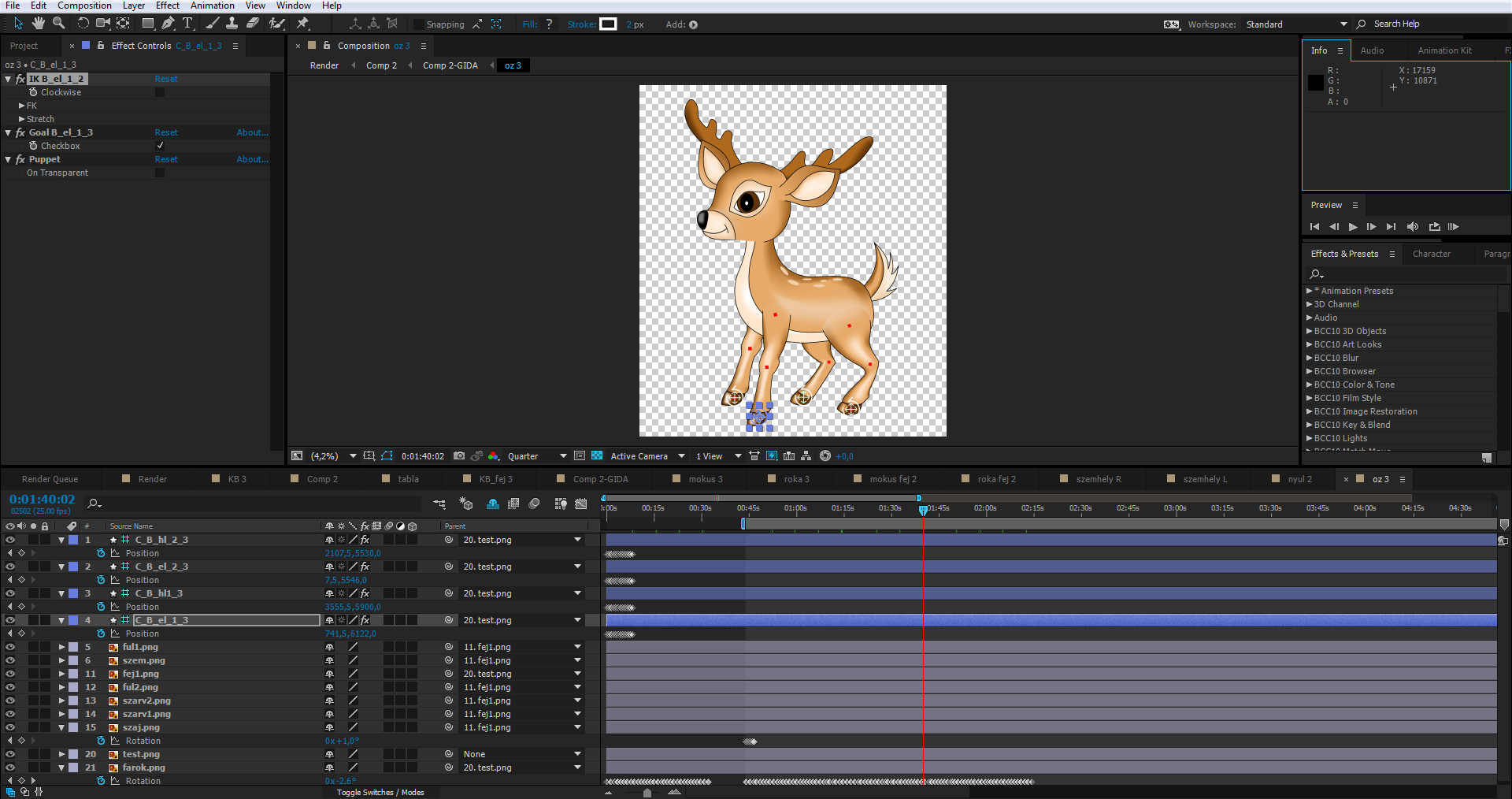

Mm azt néztem, csakhogy se a position se a scale érték nem változik.
Tehát úgy nézz ki a dolog, fogom behúzom a képet, és ekkor megjelenik a méretező körbe a kép körül. Azt egérrel megfogom shift lenyomva tartom, és úgy állítom be a kívánt méretet. Na és miután beállítottam, ismét behúzok egy képet, azt szeretném hogy valami másoló vagy nem is tudom milyen funkcióval külön egeres pepecselés ráigazítás nélkül ugyan akkora arányokkal legyen benne a kép. -

Van arra valami mód hogy miután pl egy képet behúztam (layernek) majd azt igazítottam, méreteztem (scale stb) - hogy ha ez után még egy képet bemásolok azt rögtön átcopyzza az előző kép pozició és mérete (forgatása akár) alapján? magyarán hogy ne kelljen azt is ugyan úgy kézzel beállítgatni.

Pontosan. "Jó látni" hogy mindenki keresztül megy ezen - ha duplikálom, miért változik meg az alap is- ...de akkor nem is értem, hogy miért nem lehet megváltoztatni ezt, ha ennyire nem egyértelmű ez a folyamat.
Nekem is úgy segítettek, hogy a projectben kell duplikálni a compot, nem pedig ahogy talán evidens lenne..
