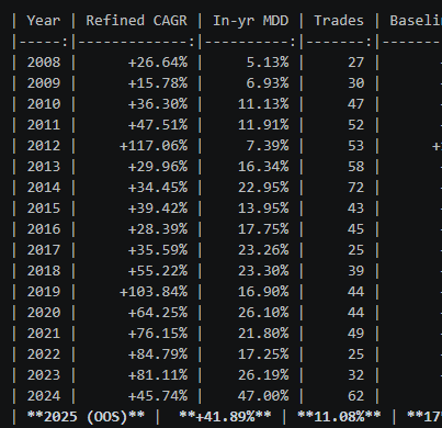

A Max terv miatt végig Opus 4.7 (Max)-ot használtam az 1M context-el.Régen forexeztem vmennyire, jártam tőzsdetanfolyamokra, és akkoriban az volt az érzésem, hogy le kellene automatizálni a stratégiákat, fene sem akar egész nap chartokat bámulni.
Volt is erre akkoriban MetaTrader4-ben megoldás, de nem tudtam akkoriban programozni, ezért volt h 1-2 ötletet leprogramoztattam vkikkel, az persze a végén sosem csinálta pontosan azt amit leírtam (ugye speciális esetekre nem gondoltam, meg ők sem), amik a tesztek során kijöttek és kvázi használhatatlan volt amiért fizettem. Másik probléma volt, hogy a tesztek során a valós költségek sosem voltak figyelembe véve, és kaptál egy szép eredményt, ami kamu volt...Erre most tessék, mondom akkor hadd szóljon.
Pythonban megírt egy komplett backtest rendszert, a tapasztalataimat és a saját tudását belerakta, kellett pár önellenőrzés, meg még utólag is jött rá hibákra, de mostanra van egy komplett rendszer amire csak rá kell dobni a stratégiát és kiteszteli mizu. A 9800X3D-met úgy beterheli, hogy ami Cinebench R23-ban 84fokos maximum volt, az itt 92fok
(lejjebb is vettem azóta procit 1.18V @5.3GHz-ről -> 1.15V 5.2GHz-re)Leírtam Claude-nak mit szeretnék (évi 100% hozam
), leírta h na persze, legjobbak tudnak talán +30%-ot
, de több napnyi küzdés után most:
Éles brókerre bekötést már megcsináltattam vele (5féle eurusd projektet kezdtem el), ha lesz újra keretem, bekötöm a mostanit is és majd megint visszaellenőriztetem még1xer, hogy biztos jók-e a számok.Ami pedig most lezabálta a tokeneket, az egy counter-strike és battlefield keverék játék egy dust2 szerű pályára
