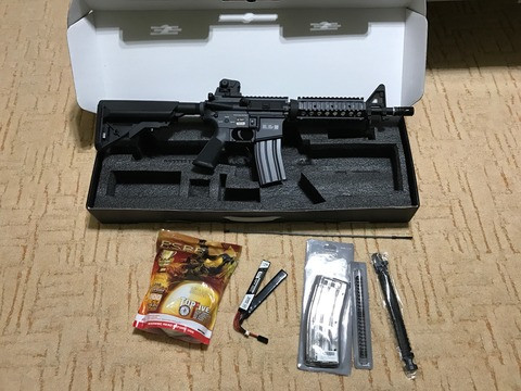

Na elkészült a fegyver, nemrég írt mailt Airsoftdoki. Holnap el is megyek érte, kíváncsi vagyok rá nagyon hogy milyen lett.
Írta hogy a márka ezen típusával nem volt dolga még, de kellemes meglepetés volt mert nagyon korrektül meg van csinálva a belseje, úgyhogy jól jártam vele.
A Hop up kamrát illetve gumit cserélte Guarder-re, és így nagyon szépen egyenesen lő.Szóval remélem akkor a következő 1 évre le van tudva az ilyen komolyabb átnézés.

Ma fájó szívvel megváltam fegyvertől, leadtam Airsoftdokinak átnézésre. Kíváncsi vagyok hogy mit fog róla mondani, gyárilag milyen a belseje neki. Majd mindenképp leírom ide hátha érdekel valakit hogy ez mennyire van belül normálisan kialakítva, illetve mennyire csinálták meg minőségi alkatrészekből.
4 napos pihi alatt jó pár száz golyót el lőttem vele, de ha nagyon akartam volna akkor mind a 4000-db-ot simán el tudtam volna szórni, nehéz leállni vele.
Csak addig nem akartam amíg nincs teljesen átnézve. Utána viszont nem lesz kímélet.
Amúgy első tesztelés után ugyanaz a véleményem róla mint mikor elsőnek kézbe fogtam. Gyárilag így laikusként úgy látom hogy nagyon jó be van lőve, nyilván hop up cserével, lehet rajta javítani, de így is nagyon jó. Kíváncsi vagyok az átnézés után hogy milyen lesz, illetve írtam is hogyha a hop up nem jó minőségű, akkor egy jót mindenképp szeretnék bele rakatni.

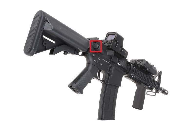

Igen mert amikor benyomom nincs semmi ellenállás. Akkor mondhatni hogy dísz ennél a típusnál. Vannak jóféle erős ledes lámpáim, nem rossz ötlet hogy egy mikrokapcsolót belerakni, és azzal ki be kapcsolni a lámpát. Nyilván nem megoldhatatlan, de ha azt nézem egy lengőkapcsoló a lámpához nem sok helyet foglal, a fegyver testére bárhova fel lehet rakni.

Nem érzem hogy benyomáskor bármi történne, szóval lehet hogy akkor tényleg semmire sem való, ahogy macilaci78 is mondja.

Ja és a bekeretezett rész közepén ami van benyomható gombféleség az mire szolgál(hat)?
