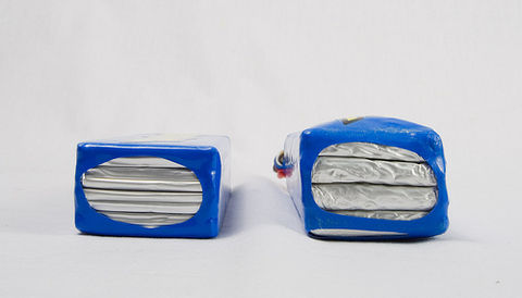

kiki22
#27568
A liponak az a titka, hogy storage töltésen (kb féltöltésen) kell tárolni, azt hiszem a b6 töltő is tudja már.A másik dolog, hogy a ház leghidegebb részében kell tárolni, nálam a műhelyemben olyan 17 fok van télen és max 24 nyáron. Vannak 2-3 éves lipóim amik tökéletesen működnek, nem puffadtak, annyi a titka, hogy így tárolom őket.(modellezek, racing quadozom)
Puffadt aksival nem jó szórakozni..... nagy hőfokon ég és ráhegeszt a fegyveredre
szerk: helesírás
levy668
Üdv, én csak a lipo-ról tudok nyilatkozni:
Ha féltöltésen volt tárolva relatíve hűvösben ( 30 fok alatt) akkor elképzelhető, hogy túlélte.
Óvatosan 1C-vel(ha 1600mah-s az aksi, akkor 1.6 amperrel..stb) tűzálló zsákban fel kell tölteni, és megnézni felveszi e egyáltalán a töltést, és púposodik-e?
Ha nem púposodik akkor jó, lehet használni, max kevesebbet lehet vele lőni mint új korában.Szerk: a hop up gumit én megnézném nem száradt e ki...
