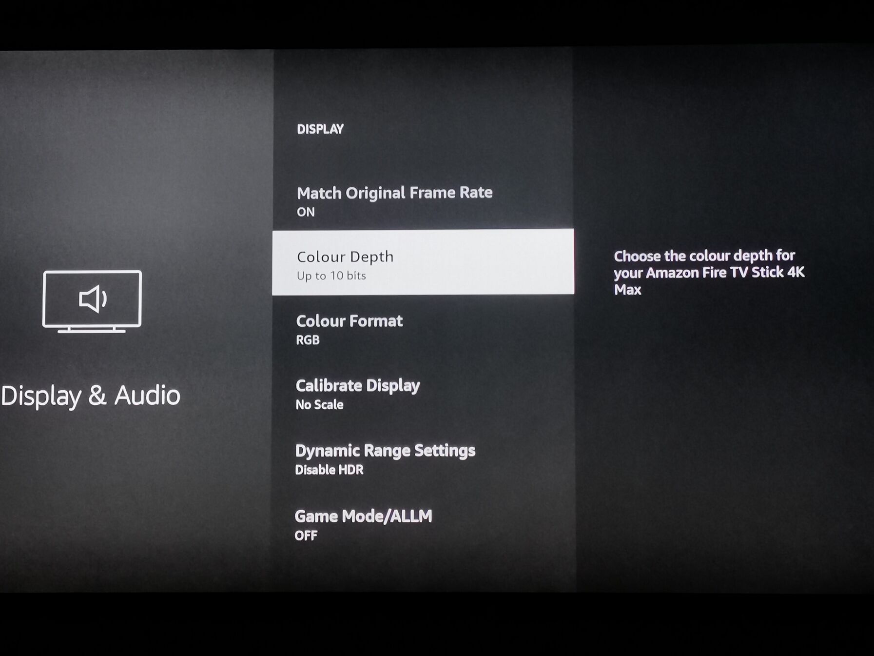

Ugyan úgy és azt állítottam be a ftv kodi - ban mint a CE kodin. Ennek ellenére nincs afr. Valamit a ftv nem érzékel jól a hdmi porton. Minden app, ami képes az elérhető frekiket listázni, csak a 60hz-t látja. A CE box látja a tv összes elérhető frekvencia értéket. 23,98 24 25 stb.
tozso76
Adott egy ftv max, hangnak egy Yamaha rxv771 és egy 24p képes LG tv. Sehogy nem tudom rávenni a sticket hogy frekit váltson automatikusan. Melyik lejátszó app lenne javasolt hálózati SMBn kapcsolódó lejátszásra?
Próbáltam a nova, vimu, kodi, vnc playereket. Mindbe van az AFR re opció csak nem vált egyik sem frekvenciat. A stickben auto-n van a felbontás (ahogy javasolja a leírás) afr on-ra állítva. Igazából ennyi hiányzik hogy teljesen kivaltsa a CE boxomat. DTS-HD és Atmos sem megy, de az nem annyira érdekes nekem. -
tozso76
Auto frekvencia váltásra van valami megoldás FT 4k-ra? Jelenleg fel+rewind 10sec nyomvatart megoldással kinlodom át 24p-re, de sokszor 50hz kellene. Ezt leszámítva nagyon stabil kis szerkezet, az biztos.
Még egy dolog: video infót hogyan tudok előcsalni? Kodi féle "O" gombos infó kijelzesre gondolok. -
tozso76
Sziasztok! Egy Yamaha erősítőn keresztül szeretném használni a frissen beszerzett 4k sticket. Az erősítőböl 1 TV és egy projektor kap jelet. Sehogy nem tudom rávenni a sticket auto freki váltásra. Valahol olvastam egy külföldi oldalon hogy az edid értelmezés nem megy jól a sticknek. Van erre valami megoldás szerintetek? Használok még 3 darab amlogic android TV boxot, azokkal ez simán működik. Kodi lenne a lejátszó alkalmazás egyébként.
