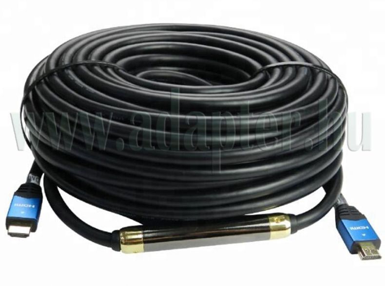

A 2455-ös hsz-emben látható aktív erősítős kábelen állítólag nagyjából a közepén van az erősítő. Szintén állítólag kb 2cm vastag, de nem tudom milyen hosszú? Ha 20m, mindenképp pont be kell húzni a tv felé eső csatornába a padlásról. Nem tudom, ugyebár a hosszát az egységnek, ezért lehet hasznosabb lenne az aktív optikai HDMI kábel? Viszont ez ugye nehezen vagy nem igazán viseli a csavarodást, élesebb hajlítást...

Aktív hdmi kábel. Hagyományos réz kábel, a kábelen valahol - jó lenne tudni hol - egy hengeres izé - jó lenne az átmérője és a hossza.

A kábelen hol helyezkedik el az "aktív rész"? Valamelyik csatlakozó közelében? Középen? Ennek a hengernek mekkora az átmérője és mennyi a hossza? A kábelcsatorna ugyebár adott, jó lenne tudni, hogy bele lehet húzni vagy sem?
Írtam néhány forgalmazónak, de aki válaszolt is, két egyforma nincs közte, az egység elhelyezkedéséről. Van aki szerint az input dugó "közelében". De vajon mennyire? Van aki szerint nagyjából a kábelhossz közepén. Viszont a méreteit egyik se adta meg. :-(Szia!
Írtam néhány forgalmazónak, de aki válaszolt is, két egyforma nincs közte, az egység elhelyezkedéséről. Van aki szerint az input dugó "közelében". De vajon mennyire? Van aki szerint nagyjából a kábelhossz közepén. Viszont a méreteit egyik se adta meg. :-( -

Vention HDMI 4K HD Cable Aluminum Alloy Type 15M Blue - Videokábel | Alza.huUSB hosszabbitobol viszont nyugodt szivvel merem ezt ajanlani:
AXAGON ADR-215 USB 2.0 Active Extension / Repeater Cable, USB A to USB A, 15 m - Adatkábel | Alza.hu
Nekem is ez van es tokeletesen mukodik, annyi, hogy vettem hozza egy sima adaptert (telefontolto is jo) amibe betudod dugni a mellekelt tapkabelt mert anelkul ez is tudja dobalni a jelet.

Érdeklődni szeretnék, hogy tud-e valaki jól bevált HDMI 2.1b kábelt javasolni az alábbi felhasználásra:
4K (3840x2160), 144Hz, HDR, 10bit. 10 méteres hossz kellene.
A lenti táblázat alapján 39,19Gb/s adatátvitel kellene így + az overheadek, papíron a 2.1b szabvány átviszi ezt.
10 métert nem tud átvinni a hagyományos kábel, szóval mindenképpen optikaira lesz szükségem, ez tiszta sor.A tanulópénzt már megfizettem, szóval annyit hozzátennék, hogy ilyet véletlenül SE vegyen senki! Ezzel ugyanis befürödtem, a leírása alapján tudja a 48Gbps jelátvitelt, a gyakorlatban is működik látszólag, de csak egy random ideig (ez van amikor 10 perc, van amikor 1 vagy akár 2 óra), aztán kezdődnek a digithibák/átviteli gondok, elkezd szétesni a kép az alsó harmadánál, majd ez pillanatnyi teljes jelvesztésig eszkalálódik. Ez a kábel max 4k@30hz-et tud folyamatosan hozni a gyakorlatban, ami a 144hz megtapasztalása után olyan, mintha fakeréken közlekednék. Nem írnám le mit csinálnék a gyártójával+eladójával a kábel segítségével, de az biztos, hogy az életembe nem veszek többet Premiumcord kábelt. Prémium a ...
Elég megnézni az értékeléseket, többen leírták, hogy ez ilyen, csak sok a jó feedback is a "nem ért hozzá, összedugja, és megy valamilyen alap beállításokkal" emberektől.Ezt esetleg próbálta valaki, ez egy megbízható kábel? Van egy pozitív értékelés is, aki leírta, hogy pont úgy megy neki, amire szükségem van, de azért hátha van itt valaki, akinek van élesben tapasztalata vele.
GEMBIRD HDMI 2.1 Összekötő Fekete 10m CCBP-HDMI8K-AOC-10MElőre is köszi a segítséget!
Én is hasonló helyzetbe kerültem mint te. Vásároltam egy 4k TV-t amihez kerestem 15 m aktív hdmi kábelt. Én is befürödtem azzal a típussal amit te vettél viszont többek unszolására adtam egy esélyt a gyártó legdrágább kábelének ami végül bevált.
https://www.alza.hu/premiumcord-ultra-high-speed-hdmi-2-1-optikai-uvegszalkabel-8k-60hz-aranyozott-15m-d7781716.htm#reviews
