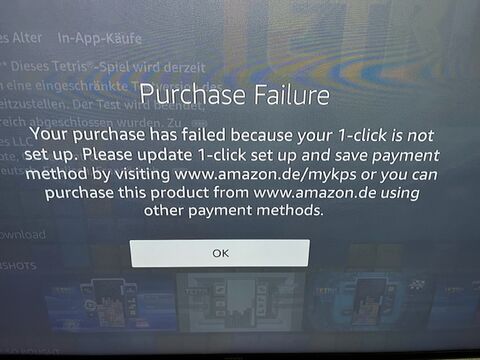

Az alábbi problémával szembesülök, mióta átállítottam a régiót US-ra, hogy letöltsem a HBO max-ot:
És egyszerűen nem tudom mit csináljak vele, nem tudok semmit letölteni, már az agyvérzés kerülget. Amiket megpróbáltam: kiléptem a Firestick-ből az amazonos acc-al majd vissza, töröltem az US kamu adataimat, és visszaállítottam a régiót Germany-ra.
Az amazon.de/mykp -t felkeresve ezt mutatja:
