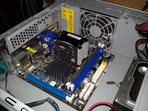

ha jól látom adnak hozzá csavarokat is.
Azok a csavarok szerintem pont átférnek az EPC3 oldallapjának lyukain. Azaz fel lehet szerelni az oldallapra is a ventit.... Gondolom nem kell hogy a bordához hozzáérjen a venti, elég ha 1-2cm-ről fújja a levegőt...A tápját a CPU fan tüske adja?

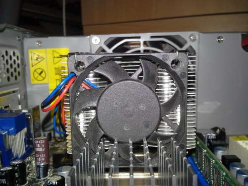

Igen a gyári 4cm-est levettem, a helyére tettem a Coolinket. A csavar a bordához fogja, ugyanúgy mint a gyári, csak itt 1 csavar rögzíti, ha pontos akarok lenni, akkor az alaplappal szemben nézve az EPC3 pedig állítva van, akkor a bal felső sarokban fogja a bordához, a jobb alsóban meg húzza lefele a kábel. Simán megtartja, ha nem akarod rángatni a gépet, hanem rendesen tartod a helyén. Ezen felül a házhoz oda közözöd ahova akarod, korábban itt mutattak olyan megoldást hogy csinált az illető egy "kamu ramot" betette a bordához közeli foglalatba és ehhez a ramhoz fogatta a ventit, az nagyon ötletes megoldás.
syler123
longwild
#12213
A ventit egy csavar fogja, a kábelével ugye körbe van tekerve az meg fogja a másik oldalon a csatlakozóban.
