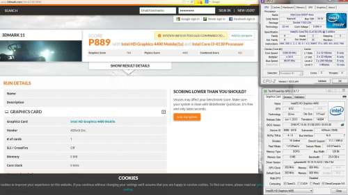

Van egy 1155-ös platformos G2020-asom lappal, az meg árban lejjebb van, kíváncsi lennék, az mit tud ehhez képest, de gyanítom az árazás során elég körültekintően cselekednek, nehogy megérje az egyiket jobban megvenni, mint a másikat.
AMD-nél annyi szerencse van, hogy a grafikus rész erősebb, sajnos olyan alternatíva nincs, mint az i3-nál, erős proci, gyengébb VGA. Bár nálam a cél az lenne, hogy ha van egyáltalán, találjak alternatívás az i3-nak, kevés grafikus használat mellett nem lesz tökéletes választás az AMD. Az A10-5700-zal is ez volt, a 4 mag hasított, a VGA rész nálam szinte mindig 2D-ben ment, és ennyi, egy 13.5K-s G2020 tönkrevágta sebességben, és itt sima rendszerbetöltés, böngészés, stb, nem kell komolyabbra gondolni... -

Már most 601-es, de várjuk!
Rick4: nincs mit tenni ezek a penyák ilyenek repesztenek két maggal, nem viccből javasolnak a notis témában is sima mezei Ivy penyát böngészős irodai használatra. Mert arra untig elég még az is. Ha haverom nem tudja gariztatni a kis E350-es Asrock lapját, felmerül majd a kérdés mire használja elsősorban, ha még mindig csak filmezgetni, akkor versenyben marad Kabini.

Kíváncsi vagyok, mert AMD-nek elég sokat szímít. A régi A10-5700-asom jó volt videoügyileg, de ennél az i3-nál nem volt jobb 4 maggal sem, ezért cserélődött. az Athlon 18K-s ára nagyon csábító, nézhetnénk superpi-t is, mert a video rész az csak egy dolog, nálam a filmezés annyiban kimerül, hogy a jobb alsó ablakban streamelem magamnak valameiyik tv műsort, és VLC-n nézem....
Ha a tied jól nyomja, cserélem az i3-at.

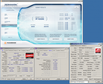

Első Brazos E-450 vs Athlon 5350 összehasonlításom
3DMark alatt CPU 48 fokig ment csak, GPU 30 fokot írt (nem tudom ez mennyire valós - szerintem hibás)
XBMC úgy indul mint a villám, böngészés is érezhetően gyorsabb (nem friss Windows, hanem az előző telepített Win7 van most alatta - majd ha meg lesz a 8GB 1600MHz-es RAM, akkor újra teszem a gépet).
Fogyasztási adatokkal még várnotok kell. Jelenleg 90W-os 19V-os notebook adapterrel hajtom, szerintem olyan 50-60% terheléssel.
Brazossal még az volt a bajom, hogy nem tudtam szaggatás mentesen lejátszani az Apple.com HD filmelőzeteseit. Ezzel végre az is megy.
Példa a terhelésre (link a filmhez):
Index.hu oldalt megnyitva már max 10mp után simán görgethető, csak betöltés közben akad picit.
Kérdezzetek még bátran.

Először egy kis "élménybeszámolóra" gondoltam... Ua. a háttértár és memó. Pöpec! Sebesség? Érzetre!
A fogyasztás az alap, hogy (ua-zal a) fogyasztásmérővel rámérsz, mennyit vesz ki a konnektorból. (Gondolom ez már nem fog összejönni...) Mindenesetre a tényleges fogyasztás egy igencsak fontos pont lenne. (Mondjuk felboot-olt Win7 vagy 8 és így a 3DMark. De nem a pontszám miatt, hanem a terhelés végett. Értsd: maximum terhelés.)
Aztán persze jöhetnek pontszámok is, de egy ilyen kütyőnél a 3DMark-nak nem tudom, van-e értelme? Ez egy HTPC-s platform, mint a Brazos is...
Azért a tesztet előre is köszönjük! (Ha nem akarsz nagy "feneket" keríteni neki, szerintem egy hosszabb lélegzetvételű hozzászólást sem vesz zokon senki, vagy egy Logout-os bejegyzést. Nem kell feltétlenül címlapos írás.
radi8tor
MODERÁTOR
Win élményindex is azért elárul valamit a +2 mag előnyeiről.
Ugyanaz a RAM és SSD volt a gépekben. Még lehetne gyorsítani rajta 1600MHz-es RAM-al, az áprilisig várat magára.
Szürkével Brazos E-450, frissen Athlon 5350.Azért dobtam be ide, hátha valaki gondolkodik Brazos leváltásában. Sokkal fürgébb a gép Brazos után.

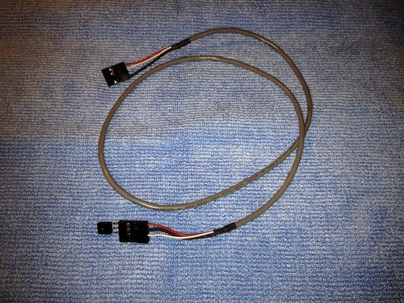

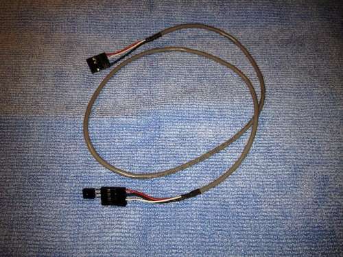

ASRock E350M1 lap, ki-be kapcsolható nem csak készenléti állapotban! Nem kell hozzá USB-s kütyüt venni! Kell egy régi CD-ROM audio kábel, egy Infra vevő és ezt csak rá kell dugni a CIR vezérlőre és kész! Működik, kipróbáltam, én is így használom.
