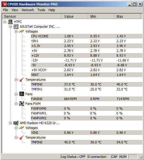

megadtam minden fesz-t kézzel, MINDENT. mégis ugrál a cpu vid, és az egész hóbelebanc. ez lehet a gyenge minőségű táp miatt? (egy gyári táp amit a ms-tech házhoz adtak)
a későbbiekben egy paneltápról szeretném működtetni a rendszert.
viszont asus laptól pláne deluxe kategóriában szokatlan, hogy nem tudom az utolsó led áramellátását is tételesen 4 tizedesjegyig pontosan beállítani.
eddig szinte mindig asus deluxe-m volt, mindnél atomstabil voltage-k voltak tapasztalhatók.holnap kipróbálom a chieftec táppal is a cumót.

valami jó kis honlapról régen mindig kaptam infót pontos értékekkel, h mit hányra állítsak, és mit emelgessek 0.005ökkel amíg stabil. stb..
ehhez a laphoz is jó lenne egy ilyen. most húzom prime-al, és az értékek "auto" bios beállításoknál:
hwinfo64 szerint:
cpu: 1.3500
nb: 0.9125
ram: 1.5 (ez a gyári ajánlott fesz is)
aida szerint:
cpu mag: 2.916
3.3v 3.384
5v 3.906
12v 5.841
gpu mag 0.863
szerintem aida megzavarodott
pedig nem.
hwinfo64 report. lehet hogy kézzel kéne megadnom minden fesz-t, hogy ne ugrándozzon összevissza? -

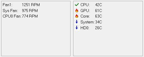

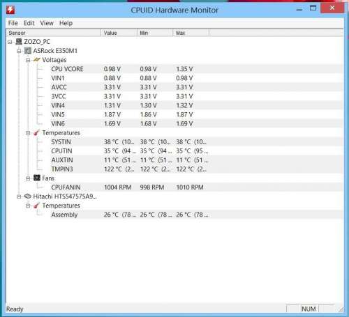

Amit most látok hőfokot az jó lenne terhelve
Pasztázni én úgy szoktam, hogy leszedek mindent, bár ritkán pasztázok, akkor már megszárad teljesen és lejön egy kártyával kaparva. Szerintem ennyit tud ez a venti. 800-at forog, és annak sem a teljes része megy a bordára. A 4cm-es az pont ráfújja. Valaki már csinált kartonból itt szélcsatornát a Brazosnak, az biztos javít rajta. De szerintem jobban jársz egy magasabb fordulatú Colink-al. De itt sokan használnak ilyen ventit, várd meg ők mit mondanak, milyenek a hőfokok.
Holnap én is lövök egy képet a hőfokokról, hogy mi az ami normális. A hőfok eltéréssel ne foglalkozz, az mindenkinél akkora a cpu és a magok között is, a magot tartom mérvadónak. -

A Coolink venti ráfele fúj, a nagy Fractal meg szintén, csak merőlegesen, átfújja a kócerájt.
A paszta rendesen rá lett kenve, ugyanúgy pasztáztam, mint az Ötzivel... Ez ilyen rezes b.szásnak tűnt.
Ami lehet: a lap saját bordáját ahogy levettem, a proci méretének megfelelő "keretben" volt ráragadva a régi paszta. Ezt nem kapartam le, gondoltam, úgy teszem vissza, h megint körbeöleli a procit, mint eddig. De ha 180 fokkal elforgatva tettem fel a bordát, ami felülről ugyanúgy fest, lehet a "keret" elkente... Nem?
Illetve érdekes, h ilyen nagy az eltérés CPU és Core között... -

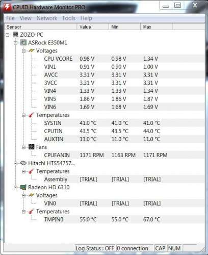

80 fok az rettentő sok, azzal a colink ventivel ráfújod, vagy elszívod a levegőt? Valami tuti nem stimmel, vagy a pasztázással, mert írtad, hogy most pasztáztad. Ha windows-t használsz, akkor ajánlom a Brazos tweakert, azzal, ha csak olyan értékre lövöd be, ami meg van adva a leírásban, az -10 fokot jelent akármi is hűti a gépet.
De valami más baj is van ott ez egészen biztos. Ráadásul nekem úgy nem megy 60 fok fölé, hogy nagyon kicsi házam van, nem szellőzik így mint a tiéd.Most néztem, hogy fújja a lapot, úgy pedig jó. Uefiben mi van beállítva? Gyanus nekem, hogy level1-en van , mert passzívba tudja szerintem a 80 fokot
zolikaDB
Ill. amit nem értek: CPU 41, Core 69 fok. Mitől ekkora a különbség?
