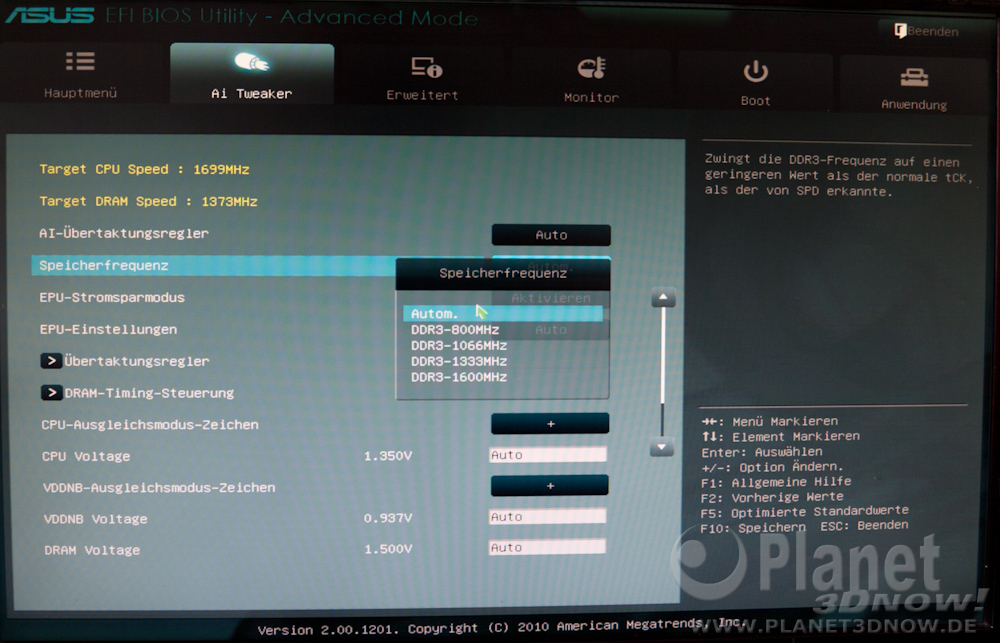

Sajnos nem fogja támogatni a nagyobb órajeleket.
2 x DIMM, Max. 8GB, DDR3 1333/1066 MHz Non-ECC, Un-buffered Memory
Single Channel Memory Architecture
Ez a DeLuxe, a PRO tudja(?) OC-val.
Alig van teszt, olyan meg ahol uefi kép is lenne aztán végképpen nincs, ha találok valamit majd beírom. -

Javaslom legyen ajánlott az AMD oldaláról leszedett friss driverek telepítése. Szerintem a gyártok nem tesznek a sajátjaikba semmi különlegeset, de egy szívás faktort kiiktathatnánk.
Belekerülhetne hogy a memória nem dual, gyakorlatilag nincs tuning, csak az időzítés csökkenthető, és a memória sem biztosan járatható 1333-on.

-A pulit viszi.Már tegnap óta túrom az AMD oldalát de nem találom a specifikációkat. mintha úgy emlékeznék a chip nem tud (350) többet mint 1066-os memóriakezelés, és 4x-es PCIe sint, aminek persze ellentmond az egész mATX ASUS lap mert rácáfol mindenre.

...Ennek megfelelően az új lapkák már teljes windowsos, Media Foundation Transform-kompatibilis MPEG-4 gyorsítást nyújtanak, valamint képesek HDMI jelet küldeni a DisplayPort csatlakozón keresztül is. Az új E-sorozatú lapkák pedig már támogatják a HDMI 1.4a szabványt, tehát képesek 3D-s frame-eket küldeni a rájuk kötött kijelzőknek....
...A Brazos-család élén az E-350 jelű processzor helyére mostantól az E-450-es kerül. A változások minimálisak, a CPU névleges órajele 1,66 GHz-re gyorsult (1,6 GHz-ről), a 80 futószalagos GPU pedig 492 MHz helyett már 508 MHz-en ketyeg. Az E-450 azonban képes 20 százalékkal, 600 MHz-ig turbózni a GPU teljesítményét, amikor a CPU kihasználtsága alacsony, ezzel főként játékok alatt jelentősen megnőhet a sebessége, az AMD mérései szerint akár 22 százalékkal magasabb képfrissítési sebesség érhető el így, mint az előző processzorral. Érdemes megjegyezni, hogy az E-sorozat egyelőre nem képes a CPU-t turbózni, így a technológia egyelőre csak játékok vagy más, a GPU-t intenzíven igénybe vevő alkalmazások alatt hoz javulást. A teljesítmény növekedését az is segíti, hogy a processzorba épített memóriavezérlő képes kezelni DDR3-1333 modulokat, míg a korábbi változat csak DDR3-1066-ot ismert. A változások szerencsére nem érintették érdemben az E-450 energiagazdálkodását, az új processzor továbbra is 18 wattos TDP-vel rendelkezik, az akkus üzemidő pedig az AMD szerint mindössze egy százalékkal csökkent az E-350-hez képest....
