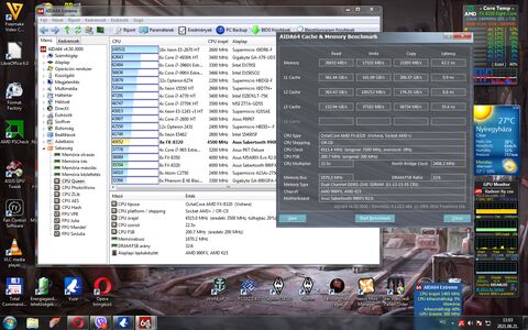

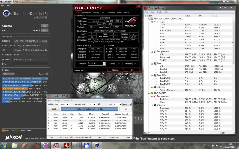

Értem én hogy feltolod 5100 MHz-re
gratula hozzá !DE ! Lehet hogy dübörög de közben beköhög ! A magas órajel instabilan nem sokat ér ha meg-meg akad közben ! Az a Cinebench pontszám is mutatja 589 ?! Én is húzogattam ) és még a mai napig ) a procimat de közben figyeltem hogy mit tud elérni számítási teljesítményben , pl az enyém 4000 MHz-en tud 605 pontot
De a stabil 4800 MHz-en már 736 pont
Ezek Linx stabilak , és ott is nézem hogy ne essenek a pontszámok mert akkor bedadog a proci és lehet a valós teljesítménye kisebb mint nagyobb órajelen instabilan , SZERINTEM
De persze mindenki más , és a régi lapomat ( ASUS M5A 97 ) Pont a túltolt tuning nyírta ki

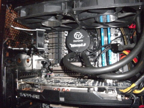

Megjött az új procihűtő és már belőttem a gépet is
Kicsit küszködtem vele de hát ez ilyen sport
Az első indításra csak sípolást kaptam , be is rosáltam hogy megfőtt a proci de hálistennek csak nem volt a helyén a RAM . Első döbbenet hogy milyen halk , a vízhűtőnek volt egy állandó zúgó alapzaja ez szinte hangtalan
DE mindig van egy de , azért a vízhűtés az erősebb , 4700 MHz éppen csakhogy meglett , nagyon trükközni kellett a hűtési sémákkal és így már nem hangtalan
Sokadikra éppen megállt 73 foknál de rezgett a léc
A Thermaltake 240-es radiátorral 4800 MHz-en is csak 68 fokra melegedett , de az kétszer annyiba került . Végül 5,0 GHz is meglett de az csak vaild
Remélem sokáig működni fog , most nincs pénzem másikra

Na elhoztam az öcsém gépét , neki egy Asus M4-es lapja van phenom II X2 ( unlockolhato ) X3 procival . Az én tápommal az én RAM-ommal és VGA-mal megy a cucc . Sajna az ő lapjában nem megy az én procim tehát még lehet hogy a CPU is elszállt , de ezt nem tudom tesztelni . Ha valakinek van felesleges Asus 990 lapja szóljon bátran !
Gabrikovics
belaazallat
#73951
Nekem is vacakolt a vízzel az elején mert a szivattyú fordulatszám túl alacsony volt , de akkor sípol mint a bolond és ki jön egy üzenet hogy a CPU hűtő fordulatszám alacsony .
Gabrikovics
belaazallat
#73948
Ööö miért kössek egy ventit a CPU-ra ? A vízpumpa megy hallom hogy bugyog , a dupla ventik forognak . A ház elején két ventillátor befelé fúj , a ház oldalán egy venti az alaplapra fúj , a ház tetején a dupla radi két ventillátora felfelé-kifelé fúj . Minden venti forog csak nincs semmi a képernyőn . Az alaplapon a zöld led világít a DVD író a tálcát kiadja , a mem teszt gombot ha megnyomom villog csak nem csinál semmit .
Gabrikovics
belaazallat
#73945
A gyári hűtője már az öcsém gépében van , de nem hiszem hogy a hűtő cserétöl elindulna .
Gabrikovics
Gabrikovics
belaazallat
#73939
Ok lehúztam a két vinyót meg a DVD olvasót , kivettem az elemet , külön külön a két RAM modult ráadásul a másik slotban , nem indul . Másik VGA-t a jövőhéten tudok kölcsön kérni .

Én próbáltam kevesebb fesszel is de a Linx alatt behalt fura mód a Primet jobban bírja . Egy komolyabb alaplappal valszeg kevesebb fesszel is beérné de mostanában nincsen pénzem a cserére
Amúgy ez a meleg megviseli a gépet a múltkor videókódolás közben megemelte a ventillátorok fordulatszámát a hővédelem , meg is lepődtem a zúgástol
Gabrikovics
Erről a stabil nem stabil témáról egy story : két éve használom a 8320-am 4,5 Ghz-en 1,475v-on , legtöbbször a World of Warship-el játszom full grafikán . A nyár közepén random fagyásokat produkált a gépem , visszavettem a memória tuningot 1866-ról 1600-ra fagy , adtam plusz feszt a procinak fagy , 4,0Ghz felett csak fagyogatott már alaplap cserén gondolkodtam amikor máshogy fagyott le a gép mint szokott nem nagy fekete hanem szines csíkokkal . Hopp a VGA tuningom lett valamiért instabil és ez csak játék közben jött ki a bencsek alatt simán bírta a gép mert nem is a proci vacakolt !
