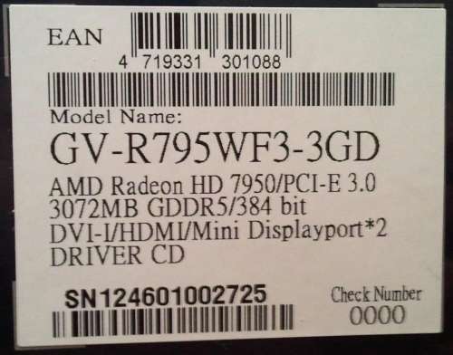

Ez van nekem:
Egy külföldi fórumon találtam leírást a 7970 biosokról (nem elírás tényleg 7970-esét használom), letöltöttem az összeset a linkről ez az egy működött. Még januárban belesütöttem azóta így használom. Akkoriban még nem volt meg a Gigabyte-nak az 1000-es biosa a 7950-hez.
A vrm-et nem szoktam nézni, egyéb játékoknál 39-41 a gpu, a Far Cry 3-nál szokott felmenni 45-46-ra (közvetlenül kilépés után, vagy a játékot tálcára rakva). Amikor a 4,8-ra húztam a 8120-at (korábban írtam, idle 61 fok) az már felfűtötte a kártyát is 40-45-re idle-ben. Na azt már nem mertem megterhelni rendesen, de hál-istennek rögtön kékre is fagyott
Elmondható hogy a 7950@7970 boissal hűvösebb mint a tuningolt 8120(egy bizonyos szint után persze).[ Módosította: BomiBoogie ]
foka
Azért ezt használtam, mert ez a bios a frekikhez ugye a feszeket is belövi, de inkább egyszerűen ebbe veszem vissza a memóriát win alól. Fan profil nem kell, mert ez is vizes (EK fullcover). Biosbuhera porogit mit ajánlasz (gondolom a régi amit a Gef256-hoz használtam nem jó már
