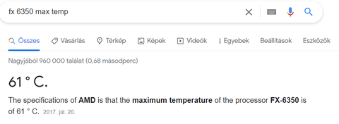

mtomi95
#75965
Jobban bele gondolva talán nem is hülyeségek a hőfokok.
Nem kell jobban belegondolni, csak józan paraszti ész kell hozzá, hogy tudd, ha nincs semmi aktív hűtés valamiben (aktív alatt olyan elvet értek, ahogy egy hűtőszekrény, vagy légkondi működik), akkor nem lehet benne szobahőmérséklet alatti hőfok... -
