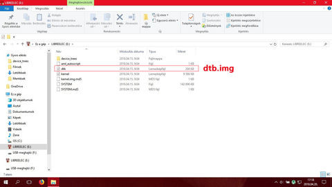

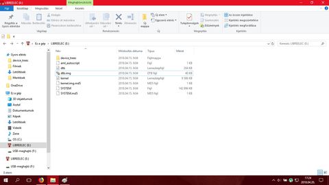

dave0825
dgyuri0123 #38320 üzenetére
Tudnál képet küldeni az átnevezés után az egész mappáról, ahol egymás mellett van a 2 fájl (aminek elvileg ugyanaz a neve)?? Többet tudnék úgy segíteni.

dave0825
dgyuri0123 #38277 üzenetére
Szerintem az a gond, hogy átnevezed, de a Windows intéző nem teszi kiterjesztésnek a .img-t, hanem csak a fájl nevének írja.
Megoldás: szedj le (ha nincs a gépeden) egy Total Commandert, próbaverzió is elég, és azzal nevezd át! Működni fog. Neked azért másak az ikonjaik, mert az eredetinek .img a kiterjesztése, vagyis egy lemez ikon, az újnak valószínű, hogy semmi, ezért sima fehér az ikonja. Total Commanderrel menni fog. -

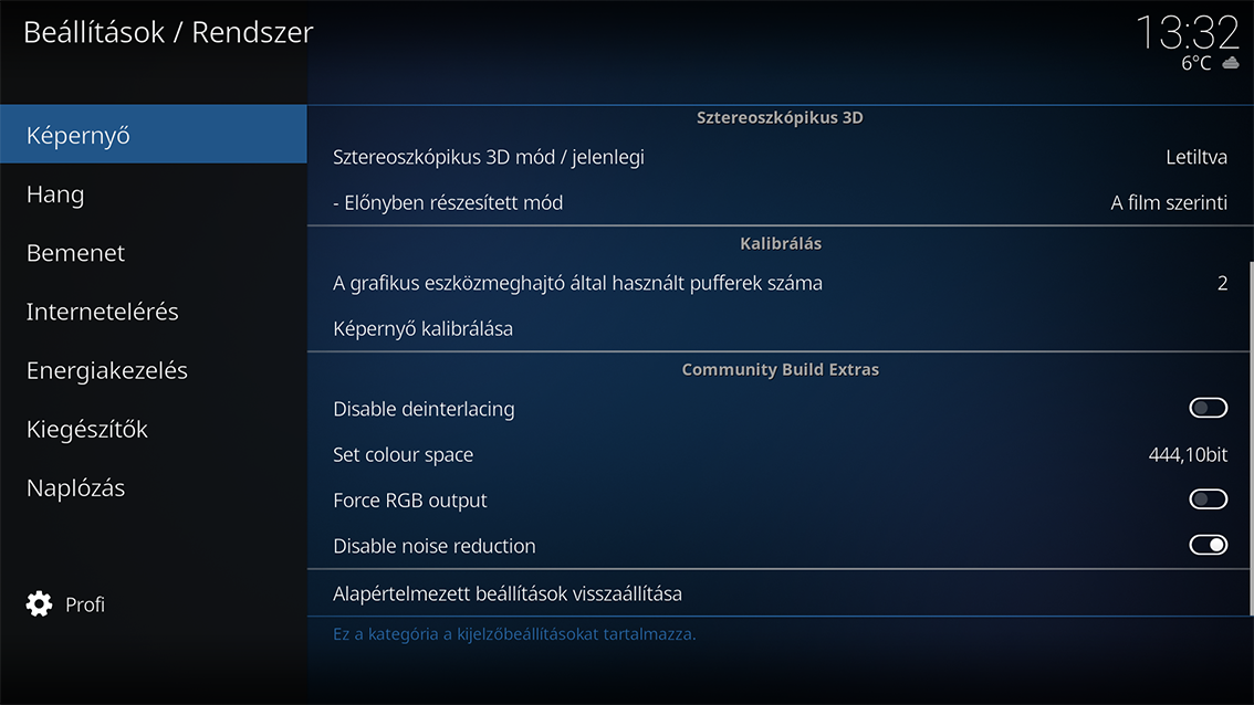

dgyuri0123 #38272 üzenetére
Ezt értem, ezért mondom hogy a te esetedben ugyanaz lenne a kép, hiszen a forrás 8 bites, így a végén lesz csak belőle 10 bit amit ugyanúgy konvertálással ér el az S905X és az S912 is.
8 bites forrás és 10 bites kimenet:
S905X: 8 bit -> 8 bit -> 10 bit
S912: 8 bit -> 8 bit -> 10 bit10 bites forrás és 10 bites kimenet:
S905X: 10 bit -> 8 bit -> 10 bit
S912: 10 bit -> 10 bit -> 10 bit -
djnice
dgyuri0123 #38262 üzenetére
A natív 10 bit neked akkor lenne érdekes, ha 10 bites forrásokat néznél, de gondolom mivel FullHD a TV-d, nem 4K HDR remuxokat fogsz nézni vele. 8 bites anyagnál az S912 is ugyanúgy konvertálni fog 10 bitre mint az S905X.

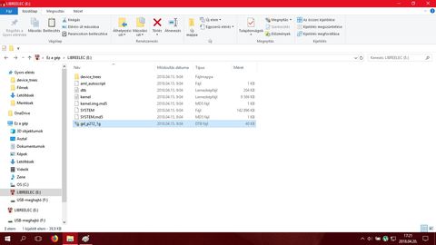

Na akkor még 1x leírom.
Így néz ki az enyém: gxm_q200_3g.dtb
Ebből csinálok :gxm_q200_3g.dtb.img amit áthúztam azt kell torolni.
És akkor már lesz 2 db egyforma fájlod. Az eredetit kitörlöd és mehet helyére az át írt. dtb.img

Utána kikeresem a megírt kártyán lévő mappából a nekem szükséges elnevezésű fájlt, amit mondtál korábban és kimásolom a kártya gyökerébe, ahol az "eredeti" dtb is van. - felül kell írni, tehát ha simán oda másolod akkor a régit kidobod majd az áthúzottat átnevezed, tehát pl. nekem ez kell S905X-re: gxl_p212_2g.dtb -› dtb.img, csak ennyit kell csinálni, semmilyen egyéb trükköt nem kell bevetni.
Locutus
dgyuri0123 #38252 üzenetére
Akkor nem jól nevezted át. Ez az egy magyarázat van arra, ha nem irja felül az eredetit.

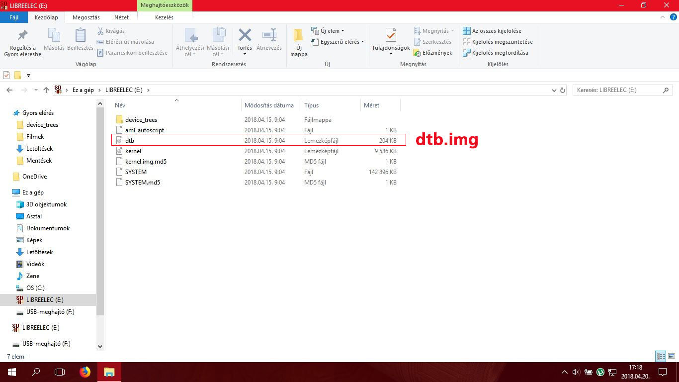

DoItYourself
dgyuri0123 #38245 üzenetére
Nagyon félreértettél valamit a telepítési folyamattal kapcsolatban.
CoreELEC / LibreELEC x.y.z.img.gz - ez egy tömörített fájl (~120-130 MB), Windows alatt 7zip-el kicsomagolod, Win32DiskImager-el ráírod a kártyára. Ez a folyamat lenullázza a kártyát és ráírja a lemezképet, amin lesz egy 512MB-os FAT partíció könyvtárakkal, amit Windowsból tudsz kezelni. A maradék helyet a LE / CE az első indításkor ext4-re partícionálja, ezt Windows alól már nem fogod látni.
Tehát, ha kész vagy a lemezkép kiírással, az SD kártya gyökerébe kell tenned a device tree fájlt, dtb.img néven, ez általában egy ~40 KB-os fájl. Ezt a fájlt LE esetén letöltöd a megfelelő linkről, vagy CE esetén megtalálod a megírt SD kártyán a \dtb könyvtárban, ahonnan ki kell másolni a kártya gyökerébe dtb.img néven.

djnice
dgyuri0123 #33716 üzenetére
Lépj rá putty-al és add ki ezt:
echo '444,10bit' > /sys/class/amhdmitx/amhdmitx0/attr
Ha jobb így, berakhatod a /storage/.config/autostart.sh fájlba is.
