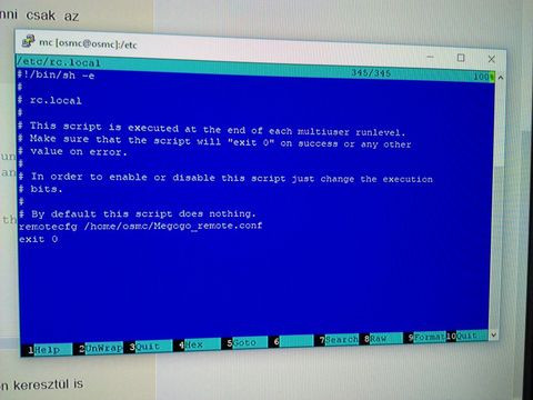

Úgy tűnik e topicból, hogy a parancssoros faragás sokaknak gondot okoz a táv beüzemelésekor, ezért esetleg az rc4 /etc/rc.local file-t elő lehetne készíteni, hogy a népeknek csak a remote.conf-ot kelljen bemásolni.
Arra gondoltam "gyárilag" az /etc/rc.local tartalmazhatna ilyet vagy valami hasonlót:
if [ -f /home/osmc/remote.conf ]; then
/usr/local/bin/remotecfg /home/osmc/remote.conf
fiA népek között meg kihirdetni: az rc4-től kezdve ha a rendszer talál remote.conf filet az osmc user home-jábam, akkor azt be is nyalja a boot során.

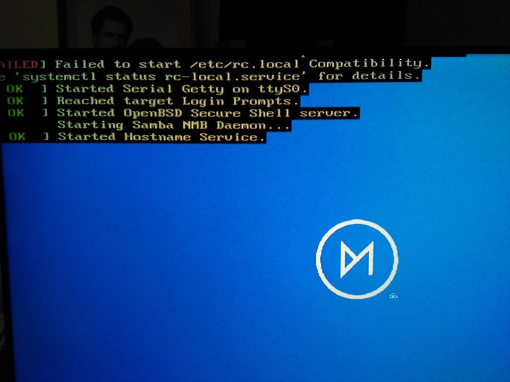

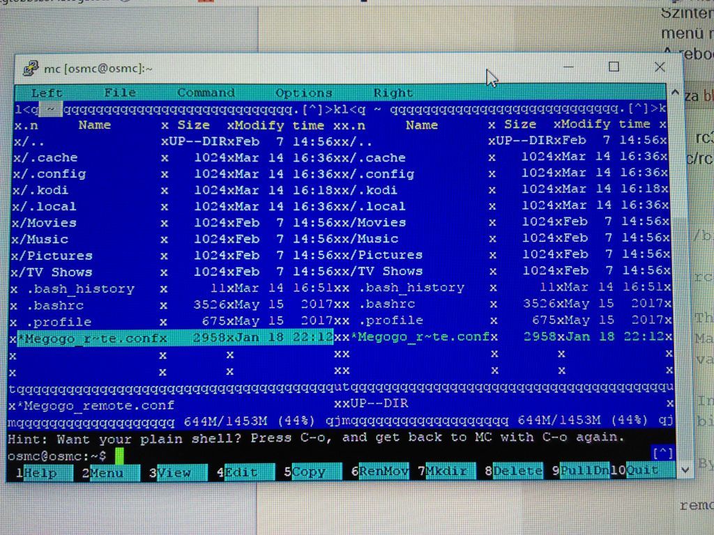

, próbáltam az mc-ben átállítani más karakter kódolást, de nem változott. A rendszerben kellene átállítani, vagy esetleg a putty szüttyög?
