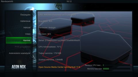

Én mos megnézem, hogy hol az a határ, ahol össze omlik a rendszer. Kinézet: Aeon Nox Silvo (tele van jobbnál jobb animációkkal), a háttérben megy a zenék szkennelése, közben próbálgatom a beállításokat, tesztelem az animációkat, képeket másolok a box-ra. Eddig nem sikerült megfektetni, pedig mindent megteszek, láthatóan lassult, kicsit darabos az animáció, de komolyabb akadás nincs!
Mindenre azonnal reagál. Ráadásul nem is melegszik a box, most 63 fokos.

Mindez úgy, hogy a háttérben megy a zene szkennelés.
