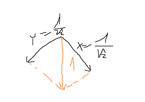

Egyszerű, mivel csak gyorsulásmérőről van szó, összeadod a 3 tengely adatait, és levonsz belőle 1-et (a gravitációt, ami állandó, mert ugye szabadesésnél a 3 tengely összege 0), ami marad, annyi a mért gyorsulás. Ez természetesen addig igaz, amíg egyenes úton, vízszintesen halad az autó, amint függőleges mozgást is végez, már tudni kell a műszer pontos szögét, hogy tudj kompenzálni.

Van egy MPU-6050-es gyorsulásmérőm (GY-521). Ha nincs meghatározott poziciója, tehát pl. kocsiban, elhelyezve, nem pont vízszintesen, nem pont függőlegesen, tudok mérni gyorsulást/lassulást? Mondjuk feltételezve a panel alja fog előre nézni, de nem tudom milyen szögben a vízszinteshez.

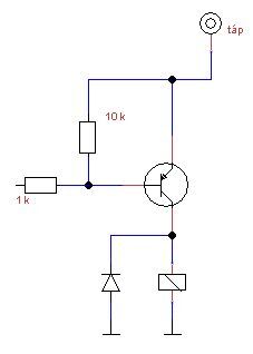

pici Arduino-val (5V) szeretnék megtartani 230V/5A mechanikus, NO relét, 250mW a tekercs fogyasztása, megoldható ez direktben 1 pin-rôl szerintetek, vagy egy kis tranzisztor segítségét kérjem ?
Vagy totál modellfüggô ?
A kiszemeltem, de fogalmam sincs, mit bír. (Leonardo 40mA).

gyapo11
#16420
Igazad van, ez a legjobb megoldás, és "fordított logikát" se igényel.
MPM: pedig az npn változat is pont ennyi alkatrészt igényel, csak még talán nem láttad így lerajzolva.A zár-nyit probléma: igen, ez zavaros, de én (következetesen) fordítva használom, és úgy tudom félvezetőknél a hivatalos terminológia a kapcsolókhoz képest fordított, tehát a kapcsoló zárt állásban vezet, a tranzisztor nyitott állásban vezet (mint a vízcsap). Javítsatok ki, ha tévednék!

gyapo11
Pnp tranzisztor is jó felhúzó ellenállással. Ha a pin lebeg vagy inputra van állítva, akkor ott magas szint lesz, a tranyó nyitott állapotban van, nem vezet. A relé tekercsének egyik pólus a testen, a másik a tranyón. Amikor a pin kimenetté válik és alacsonyra vált, akkor a tranyó zár és a relén átfolyik az áram, a relé zár.
Kicsit keveredős ez a zár-nyit, de itt azt mondtátok, hogy zár amikor vezet, nyit amikor nem vezet valami.

2. A kérdés ennél összetettebb. A relé bemenetének nem kell lebegni, csak lehúzó ellenállás helyett felhúzó ellenállást kell rá kötni, mivel a gpio0 magas szintet kér a boot ideje alatt. Ez viszont azt a problémát hordozza magában, hogy a relé a bootig bekapcsolva van, a bootnál megkapja a magas szintet, akkor kikapcsol, majd utána tudod a gpio-val újra bekapcsolni.
A FET-es megoldás ezt ki tudja küszöbölni, legfeljebb egy kisebb impulzust kaphat bekapcsoláskor, amit vagy elnyel a relé tekercse, vagy egy kondenzátorral ki lehet védeni. -
MPM
1. Azért mert ez a 8 pin-es változat van nekem, és híján vagyok a pineknek, de most látom hogy a tx/rx-et is lehet használni, valószínűleg ez lesz a megoldás, mert működés közben nem kell kommunikálnom vele.
2. Nem tudtam, hogy lehet fordított logikával használni
Ezzel a részével nem én foglalkoztam, és rá se néztem, de valóban az enyémet is lehet így használni. Ilyen esetben, ha lebeg a relé jelbemenete, akkor mi történik? Csak azért kérdem, mert ha tönkremegy valahogy a pin, és nem ad jelet, akkor magas jel hiányában mindig kapcsolni fog, vagy mindenféleképpen le kell húzni a földre, hogy kapcsoljon? (Gondolom az utóbbi.) A biztonság miatt érdekel, mert nem lenne jó ha az ESP tápellátásának megszűnése, vagy pinjének rövidrezárása után, folyamatosan kapcsolna a relé. (Bocs, az amatőr kérdésekért
3. Aham, világos. -
Miért akarod mindenképpen arra a pin-re kötni a relét? Az összes többi pin már foglalt?
Miért nem használod egyszerűen fordított logikával a relét (és kötöd a vezérelni kívánt dolgot a NO helyett a NC-re vagy fordítva), és húzod fel a pint, ami nem okozna gondot?
A FET-es megoldás a fenti megoldás egy olyan variációja, ahol a relé bekötése marad úgy, ahogy most van, a vezérlő pin logikája megfordul, amit a FET visszafordítana: magas jelszintre a FET kinyit, és földre zárja a rá kötött relét. -
MPM
Helló!
ESP8266-tal szeretnék egy relét vezérelni, azonban ha minden igaz, e bejegyzés és az általa hivatkozott hivatalos dokumentum szerint, ha a 0-ás pint (amit használni szeretnék) ha lehúzom a földre boot-oláskor, akkor a kódfeltöltő üzemmódban indul el az ESP (mivel ilyenkor még csak inputként tudnak működni a pinek).
Ha a relét rákötöm a 0-ás pinre, akkor gyakorlatilag lehúzom a földre, és így minden indításkor feltöltő üzemmód indul el, és nem a korábban rátöltött projekt.
Ennek megoldásában tudnátok segíteni? A hivatkozott stack exchange-s válasz azt ajánlja, hogy FET-en keresztül hajtsam meg. Sajnos az elektronikai tudásom eléggé hiányos még, így azt kérdezném, miért csak ezzel oldható meg, és milyet kell használnom?
Próbáltam csak diódát használni a 0-s jelnél (hogy csak kimenetként működhessen), ez miért nem elég ahhoz, hogy megakadályozzam a lehúzást? -
