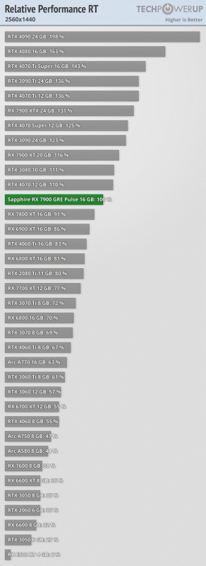

"sugárkövetésnél az NVIDIA megoldása hoz jobb eredményeket, a raszterizáció viszont általában a Radeonnak megy jobban."
Tesztek alapján raszterben összesítve 3 % kal jobb a Gre míg RT ben 20 % kal a 4070 Super. Nálatok 5 darab, csak rasztert használó játékban 3 ban jobb a 4070 super 2 ben a Gre...

Sinesol
Itt egy kèp az rt teljesitmenyröl, csak hogy làssuk mire is kepes a kartya a modern cimekkel.
Sinesol
A jatekok listaja is minimum erdekes, az RT nelküli teszt 2024-ben viszont elèg ciki, miert nem rögtön dx9-es jatekokat tesztelünk?
Persze RT mellett nem lenne olyan szèp a vegeredmeny, gondolom azert maradhatott ki.
