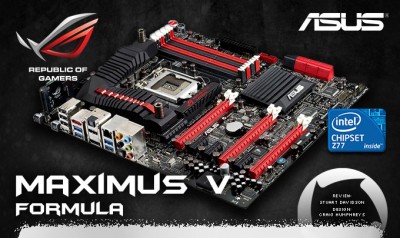

ASUS Maximus V Formula:
SupremeFX IV
Erősítés a tökéletes hang érdekében
Az elődei erősségeire építkező SupremeFX IV egy sor gondosan bevizsgált audiokondenzátort tartalmaz, amelyek melegebb hangot eredményeznek, valamint egy új, beépített 300 ohmos fejhallgató-erősítőt, hogy még hatásosabb, még jobb audioélményt nyújtson a játékokban. A meglévő egyéb SupremeFX újításokkal együtt, mint a ’Red Line' fizikai PCB-elválasztás és az EMI-árnyékolás, a SupremeFX IV párjanincs szintre emeli a lécet a hangok terén a PC-játékosok számára.GameFirst II
Elsőbbség a találatoknak
Igen hatékony, mégis egyszerűen használható hálózatvezérlést tesz lehetővé a cFos Traffic Shaping technológiájával kibővített, átdolgozott ROG felhasználói felületet kapott ROG GameFirst II. A kezdők számára készült, exkluzív EZ móddal és a profiknak szánt Speciális móddal is szabályozható funkció garantálja, hogy akármit is csináljon a PC a háttérben, a játék mindig elsőbbséget fog élvezni!Intel Gigabit LAN
Próbáld ki, milyen az IGAZÁN gyors hálózat!
Az Intel LAN-megoldásai régóta ismert módon jobb áteresztőképességet, alacsonyabb CPU-terhelést és nagyobb stabilitást kínálnak. Az alaplapra szerelt Intel Gigabit LAN vezérlővel az alaplap páratlan hálózati élményt kínál, mint eddig még senki, soha.Exkluzív ROG-funkciók
mPCIe kombinált kártya + kétsávos Wi-Fi/Bluetooth 4.0
Kombinált bővítés
Tedd egy pillanat alatt sokoldalúbbá a ROG alaplapod és ints búcsút a fizikai korlátoknak. Az egyedi kombinált bővítő az alaplaphoz a hátsó I/O panel közelében csatlakozik, és tartalmaz egy, az Intel® Smart Response technológiáját támogató, a kompatibilis mSATA SSD-kkel hibrid tárológyorsításra is használható mSATA csatlakozót, valamint egy kétsávos (2,4/5 GHz-es) Wi-Fi 802.11 a/b/g/n és Bluetooth v4.0 kártyát tartalmaz összeépítve a túloldali mini PCI Express 2.0/USB 2.0 kombinált portban. Így további eszközök csatlakoztathatók a géphez anélkül, hogy foglalnák az értékes helyet az alaplapon. Ez a megoldás a két világ legjobb tulajdonságait kínálja: jobb csatlakoztathatóságot és bővíthetőséget az alapvető funkciók feláldozása nélkül.Fusion Thermo
Határozottabb megjelenés, alacsonyabb hőmérséklet, magasabb órajelek
Határozott ROG stílusával a ROG Fusion Thermo több mint egyszerűen egy VRM-hűtő: egy tiszta rézből készült vízhűtőcső galvanizált csőcsonkokkal és integrált hőcsővel, és az egész léghűtéses lamellák közé van beágyazva. A víz- és léghűtés közötti szabad választással a Fusion Thermo az egyik legjobb bővítés a még sikeresebb túlhajtáshoz.ROG Connect
Azonnali túlhajtás, ami csak kifér a csövön!
Figyeld az asztali PC állapotát és hangold az ROG Connecttel a paramétereit valós időben, egy noteszgéppel – akár a versenyautók mérnökei. Az ROG Connect az asztali rendszert és a noteszgépet egy USB-kábelen keresztül köti össze, és lehetővé teszi a POST-kódok és a különféle hardverállapotok leolvasását a noteszgépen. Nemcsak nézhetők, hanem ott azonnal módosíthatók is a paraméterek, tisztán hardverszinten.Extreme Engine Digi+ II
Optimális tápellátási hatékonyság prémium alkatrészekkel és intelligens, digitális rendszerrel.
Továbbfejlesztettük az Extreme Engine Digi+ II funkciót és a legjobb minőségű, japán gyártmányú 10K Black fémkondenzátorokkal szereltük fel. A digitális VRM-megoldás pedig szabályozható CPU- és memória-tápfelügyeleti frekvenciákkal segít a maximális teljesítmény kiaknázásában. A pontos szabályozás nagyobb hatékonyságot, stabilitást, dupla élettartamot és nagyobb teljesítményt biztosít az egész rendszer számára.ROG CPU-Z
Vadonatúj CPU-Z design
A ROG CPU-Z a CPUID által engedélyezett egyéni ROG-verzió. Ugyanazt a funkcionalitást és megbízhatóságot nyújtja, mint az eredeti verzió, csak egyéni designnal. Használd ki a megújult arculatú ROG CPU-Z-t, hogy megtudd a legapróbb részleteket is a CPU-dról.Több GPU-s technológia
LucidLogix Virtu MVP
Akár 60% teljesítménynövekedés hibrid grafikával és 3x gyorsabb videokonverzió
A HyperFormance™ technológiával bővített LucidLogix Virtu MVP Technology akár 60 százalékkal képes megdobni a külön grafikus kártya teljesítményét, amint az a 3DMark Vantage teszt is igazolja. Az Intel® processzorokba épített grafikus vezérlőhöz és Windows® 7 PC-khez tervezett megoldás tökéletesen egyesíti a külön grafikus kártya és a gyors feldolgozásra képes iGPU előnyeit. Az új Virtual Sync technológiával pedig simább lehet a játék a szaggató jelenségek kiküszöbölése révén. A LucidLogix Virtu MVP dinamikusan rendeli hozzá a feladatokat az elérhető legjobb grafikus erőforrásokhoz olyan szempontok figyelembe vételével, mint a tápellátás, a teljesítmény és a rendszer terhelése. Ilye módon akár 3x gyorsabban mehet a videók konvertálása az Intel® Quick Sync Video 2.0 technológiájával a felsőkategóriás 3D renderelési és játékteljesítmény megőrzése mellett, legyen szó akár NVIDIA®, akár AMD grafikus kártyákról. Amikor nincs szükség a külön grafikus kártyára, annak fogyasztása automatikusan nulla közelére csökken, így a rendszer sokkal környezetbarátabb. A tökéletes megoldást keresők számára a LucidLogix Virtu MVP nagyszerű grafikus teljesítményt és hatékonyságot kínál.* A LucidLogix® Virtu Universal MVP™ a Windows® 7 operációs rendszeren használható.
** Az Intel® Quick Sync Video funkciót a 2. és 3. generációs Intel® Core™ processzorok támogatják.
*** A rendszer konfigurációja: OS: 64 bites Windows 7 SP1 | MB: P8Z77-V DELUXE | CPU: CPU-1155-QB15-2700K-3.5G-Sandy BRIDGE100-8M |DIMM: DDR3 G.SKILL 17000CL9Q-16GBZH 4GB * 4 | Lucidvirtu MVP-verzió: V2.1.110.19997 | Alaplapra szerelt Intel VGA illesztőprogram verziója: V8.15.10.2598 | ASUS GTX580 illesztőprogram verziója: V8.17.12.8562SLI/CrossFire igény szerint
Miért kéne választani, ha mind a kettőt lehet?
SLI vagy CrossFireX? Nem kell többé körmöt rágni: a ROG Maximus V Formula sorozat alaplapjaival mindkét több GPU-s technológiát használhatod. Az alaplap támogatja az SLI/CrossFire on Demand technológiát: használható akár max. négy GPU-s SLI, akár max. négy GPU-s CrossFireX konfigurációkhoz. Akármelyik utat is választod, készülj fel arra, hogy az állad leesik, mert ilyen grafikát még nem láttál!A CPU jellemzői
LGA1155 foglalat az Intel® 2. és 3. generációs Core™ i7/ Core™ i5/ Core™ i3/ Pentium® / Celeron® processzoraihoz
Az alaplap az LGA1155 tokozású legújabb, 3. generációs Intel® Core™ processzor alapú platformokat támogatja, valamint az LGA1155 tokozású, 2. generációs, Intel® Core™ i7/i5/i3/Pentium®/Celeron® processzorokat, amelyek beépített iGPU-ja, memória- és PCI Express vezérlője dedikált lapkakészletekkel támogatja az alaplapi grafikus kimenetet, a kétcsatornás (4 DIMM modul) DDR3 memóriát és 16 PCI Express 3.0/2.0 sávot kezel. Ez kiváló grafikus teljesítményt eredményez. Az LGA 1155 tokozású, 3. generációs Intel® Core™ processzor alapú platformok és a 2. generációs Core™ i7/ i5/ i3/ Pentium®/Celeron® processzorok jelenleg a világ legerősebb, ugyanakkor energiatakarékos CPU-i.A lapkakészlet jellemzői
PCI Express® 3.0
A PCI Express® 3.0 (PCIe 3.0) a PCI Express rendszersínszabvány legújabb változata, amely javított kódolási sémákkal képes elérni a jelenlegi PCIe 2.0 teljesítményének akár a kétszeresét. Egy x16 kapcsolat teljes sávszélessége így legfeljebb 32 GB/s lehet, a PCIe 2.0 16 GB/s sebességének (x16 módban) a kétszerese. Ennek megfelelően a PCIe 3.0 eddig páratlan adatátviteli sebességet biztosít a felhasználóknak, valamint a PCIe 1.0 és PCIe 2.0 eszközökkel való visszamenőleges kompatibilitásból fakadó kényelmet és problémamentes átállást. A PCIe 3.0 elengedhetetlen funkció lesz azok számára, akik javítani és optimalizálni akarják a grafikus teljesítményt, illetve a legmodernebb technológiákat kívánják birtokolni.
* A PCIe tényleges sebessége függ az alkalmazott CPU típusától.Intel® Z77 lapkakészlet
Az Intel® Z77 Express lapkakészlet egy egylapkás rendszer az Intel® 3. generációs Core™ processzoros platformjaihoz és 2. generációs Core™ i7/ i5/ i3/ Pentium® / Celeron® processzoraihoz kifejlesztett LGA1155 foglalat támogatására. Soros pont-pont kapcsolatokkal javítja a teljesítményt, növelve a sávszélességet és a stabilitást. Ezenfelül a Z77 lapkakészlet 4 db USB 3.0 csatlakozót is tartalmaz a tízszer nagyobb adatátviteli sebesség eléréséhez. Továbbá az Intel® Z77 Express lapkakészlet iGPU-funkcionalitást is kínál, hogy a felhasználók élvezhessék az Intel® legmodernebb integrált grafikus funkcióit.ASUS Crystal Sound
DTS Connect
Bővítse ki a PC-kínálta audioélményt
A mindenféle formátumú és minőségű audiotartalom még jobb élvezetéhez a DTS Connect két technológiát egyesít. A DTS Neo
C™ a sztereo hangforrásokat (CD, MP3, WMA, internetes rádió) keveri szét akár 7.1 csatornás, lenyűgöző, térhatású hanggá. A PC ezután egy házimozi-rendszerhez kapcsolható. A DTS Interactive funkció képes többcsatornásra kódolni a személyi számítógépek DTS bitfolyamait, és a kódolt bitfolyamokat kiküldeni egy digitális audiokapcsolaton (például S/PDIF vagy HDMI) egy külső dekóderre.DTS UltraPC II
