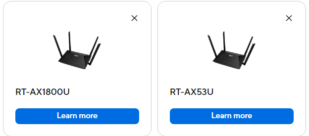

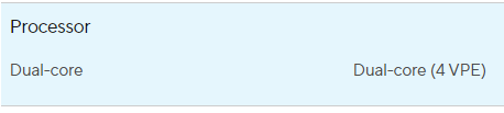

Haha, ez eddig fel sem tűnt. De most a posztod alapján rákerestem, és az Asus oldalán tényleg kb. ezt az egyetlen különbséget írják köztük. (Mondjuk simán lehet, hogy csak elírás, és az AX1800U is négyszálas.)
Az AX53U biztos, hogy négyszálas, mert annyit jelez ki. AX1800U-hoz nem tudok hozzáférni, akinek ilyenje van, az esetleg megnézheti a router főoldalán a system status / status fül alatt, mit ír ki, hány magja van.

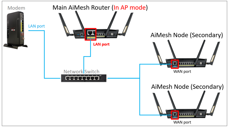

Neked is úgy van, hogy a vendég hálózatoknál csak az 1-es vendéghálózatot lehet szórni a node-on is a vendéghálózatot?
Csak az 1-es vendéghálózaton lehet legörgetni ezt a menüt nekem:
Vendéghálózat az AiMesh-en:
Csak router
Minden AiMesh csomópontÍgy szerintem meg tudtam oldani:

Köszönöm az azonnali válaszod.
Viszont jó lenne ha kicsit tudnál segíteni hol keressem mert kissé elakadtam.
Melyik router-en kellene beállítani, mert a nod-on nem találok ilyen beállítást.
Ha az ip alapján a node-ra akarok lépni akkor is a fő router-re lép be.Közben a fő router-en találtam a "vendég hálózat 1"-nál egy beállítást:
Míg a "vendég hálózat 2"-nél nincs ez:
itt elehet a gond -
