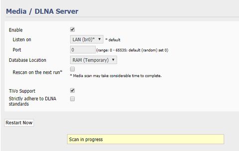

szuper, így már ok.
Bár NoIP-n keresztül kintről még mindig nem érem el, majd szórakozok még egy kicsit vele.
switch AP végre működik, DLNA ok, torrent ok.
Nagyon köszönöm a segítséget!!

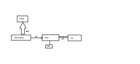

atiska007
B.Ú.É.K.!
Ha még valaki használ ilyen routert, kérnék egy kis segítséget.
Az a helyzet áll fent, hogy most meg kellett fordítanom a sorrendet, tehát a UPC-s (Technicolor TC7200) modemet használom (már NEM bridge módban) . Ez adja most a wifit, és innen megy egy ethernet kábel az Asus-ba.
Igen ám, de így most nem tudom DLNA-ra használni és a upc modemre wifin kapcsolódott TV box nem látja a vinyót. Illetve kintről sem érem már el ddns-en keresztül plusz az asusra kötött pc-t sem tudom távolról ébreszteni.
Gondolom meg lehetne oldani, hogy ez ismét működjön, de nem tudom mit kell ehhez az asus-on állítani.
Valami ilyesmi lenne most a kiépítés
ÉS ezt kellene most belőnöm, hogy úgy működjön, mint mielőtt a upc modem csak bridge módban volt.

atiska007
Valaki találkozott már olyannal, hogy a DLNA media scan "beragadt"?
Beolvas néhány filmet, és kb mindíg ugyan ott beragad.
Próbáltam már:
-router restart
-DLNA disable/enable
-database location változtatás
-Rescan on next runEzek egyike sem sikerült, nem olvassa be a célmappa teljes tartalmát.
Nem változtattam előzőleg semmi, kb a semmiből jött ez a hiba.
Amire gyanakszom, hogy az egyik letöltött film mappájában van valami probléma és ott akadhat el, mert kb mindig ugyan azt a 8 könyvtárat sikerül betölteni. Nem tudom ez pl. lehet-e hiba

petir
Sziasztok ,
Egy kis segitseget kérnék.
Bármilyen alternativ fw-vel rá tudok csatlakozni UPC Wifree-re a routerrel ? -
