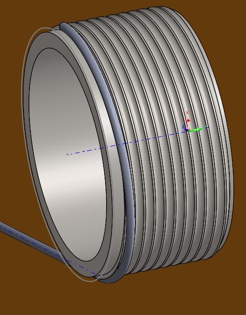

eldoble
eldoble #12761 üzenetére
Végül is a csőnél (kötélnél) rendbe tettem a síkokat (csak a menet emelkedés irányát kellett váltanom) és már a sík kényszerekkel tuti is lett.
Ezzel a
"Két pontot teszel akkor a kötél Helix-re, majd ezt a két pontot összekényszerezed a dob Helix-el,".
viszont nem működött mert a pontokat letettem, de a kényszerezésnél a Helix-et nem is engedte választani. -
eldoble
Kicsipampam #12759 üzenetére
Most próbáltam a síkokat, de ott sajnos nem szerencsésen vettem fel az alkatrészeknél, így nem jó, de akkor megpróbálom a "Két pontot teszel akkor a kötél Helix-re, majd ezt a két pontot összekényszerezed a dob Helix-el,".

Kicsipampam
eldoble #12758 üzenetére
Két pontot teszel akkor a kötél Helix-re, majd ezt a két pontot összekényszerezed a dob Helix-el, majd esetleg még egy irányban egyéb módon lekötöd, ha nem akarod mozdítani. Vagy eleve a pontok egyikét a Helix kezdetének teszed és ezt a pontot a másik Helix kezdetével kényszerezed. Ha szimmetriában rajzoltad a Helix-eket, akkor a három fősíkokat egymásra kényszerezed, vagy csak a két fősíkot ami a Helix tengelyét tartalmazza, a "harmadik" irányban egyéb módon. A kötelet megcsinálhatod úgy is, hogy a dobot, mint ref alkatrészt beilleszted, majd a dob Helix-et használod (multibody). Itt rengeteg lehetőséged van továbbá. Lemásolod a dob külsejét felülettel és a dobot kitörlöd, hogy ez később ne "zavarjon". Majd összeállításban ezt a lemásolt felületet kényszerezed a dobbal. De akár ki sem kell törölni a dobot, meghagyhatod a testmodellt stb... Vagy eleve az összeállítást úgy készíted, hogy összeállítás vázlatokból hozod létre az alkatrészeket stb... Akár konfigurációt csinálsz egy file-ban, az egyik a kötél a masik a dob...
eldoble
Kicsipampam #12757 üzenetére
A csövet (kötelet) is Helix-el csináltam, de valahogy az összeállításban nem jött össze, de igazad van, holnap ránézek még egyszer.
kpityu2
eldoble #12754 üzenetére
Írtam választ a múltkor, csak az összeomlás kukázta. A precíz módszer, ha ugyanazokhoz a referenciaelemekhez modellezed a menetes hornyot és a belefekvő alkatrészt. Ezután már csak a referenciaelemeket kell használnod a szereléshez.
Vagy használhatsz szerelésből vezérelt modellezést az egyik alkatrészhez, ahol átveszed a másikat segédfelületként. Ha az SW támogat ilyesmit (az SE igen).
Vagy, az egyik alkatrészt úgy modellezed, hogy a másikat beimportálod segédfelületként és abból kiindulva csinálod meg a kihúzást vagy a kivágást attól függően, hogy melyiket akarod szülő modellnek. -
eldoble
Hogy tudnám a kép szerinti két alkatrészt úgy össze kényszerezni, hogy a cső szépen belefeküdjön a menetes horonyba?
A cső 180 fokon ugyan olyan menetemelkedése van mint a dobon lévő horonynak.
Solidworks 2021 -
