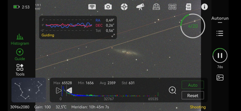

megérkezett az új családtag:
és egyből mukára is fogtam, volr kemény 1 óra tiszta idő:
