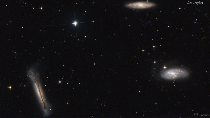

Szembejött ez a kép fb-n és valahogy nekem nem áll össze:
Létezik, hogy a leírt eszközökkel és integrációs idővel ilyen kép szülessen??
Néha olyanokat látok "nevetségesen" rövid idő alatt elkészülni, hogy azon gondolkozom, valamit nagyon-nagyon rosszul csinálok.

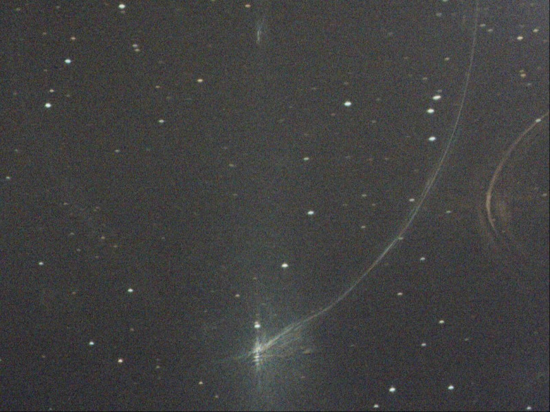

Még mindig ZWO OAG: ezeket a reflexiókat mi okozhatja?

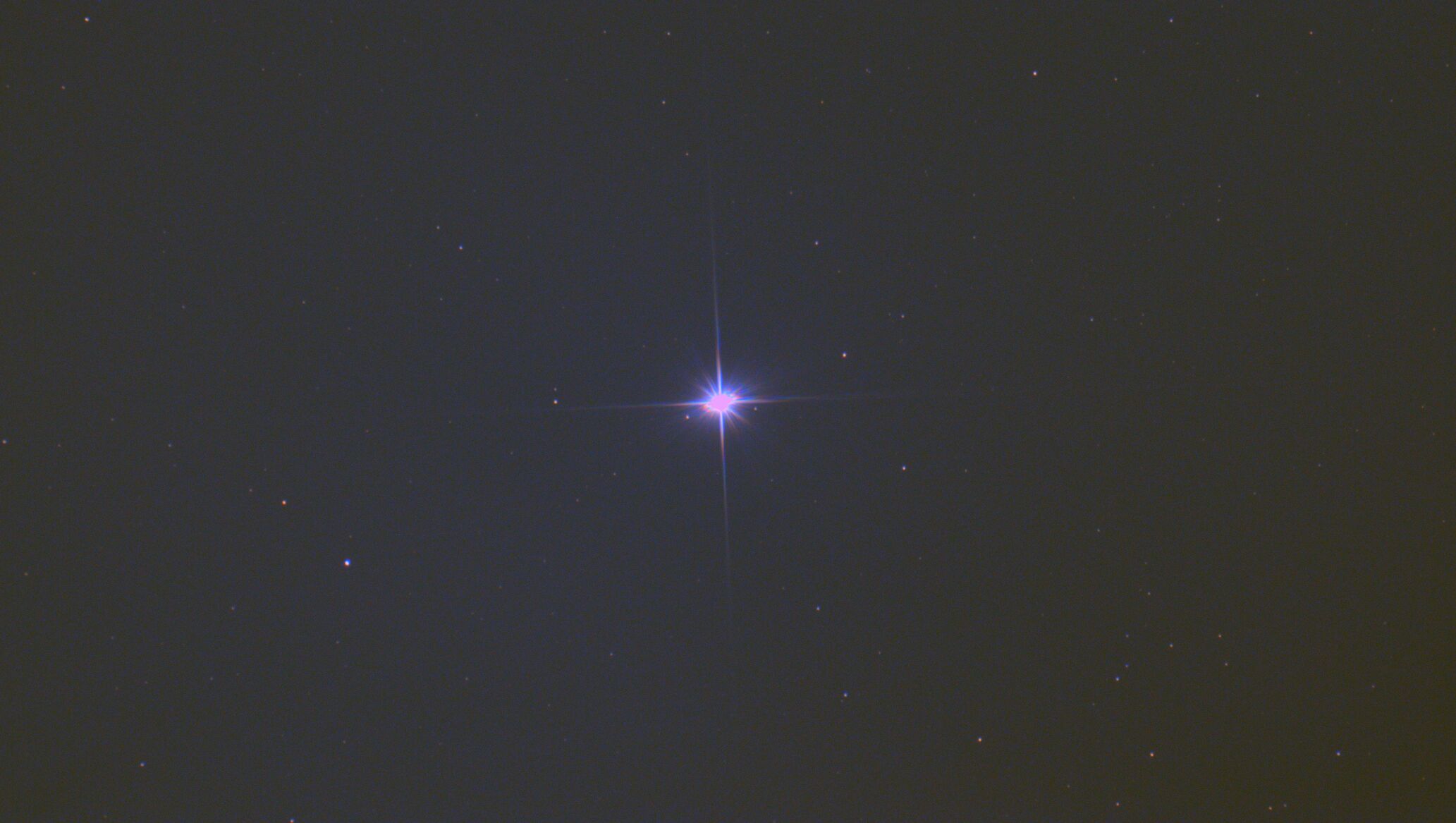

Most vettem a korrektort.
Egyébként reflexiója is van, ha fényes csillag van pont középen. Lehet ez ok reklamációra?
Közben megtaláltam (előbb kellett volna) Lóránd tesztjét erről a kómakorrektorról még 2013-ból és ugyanezt tapasztalta.
10 év alatt sem sikerült ezt a hibáját kijavítani?

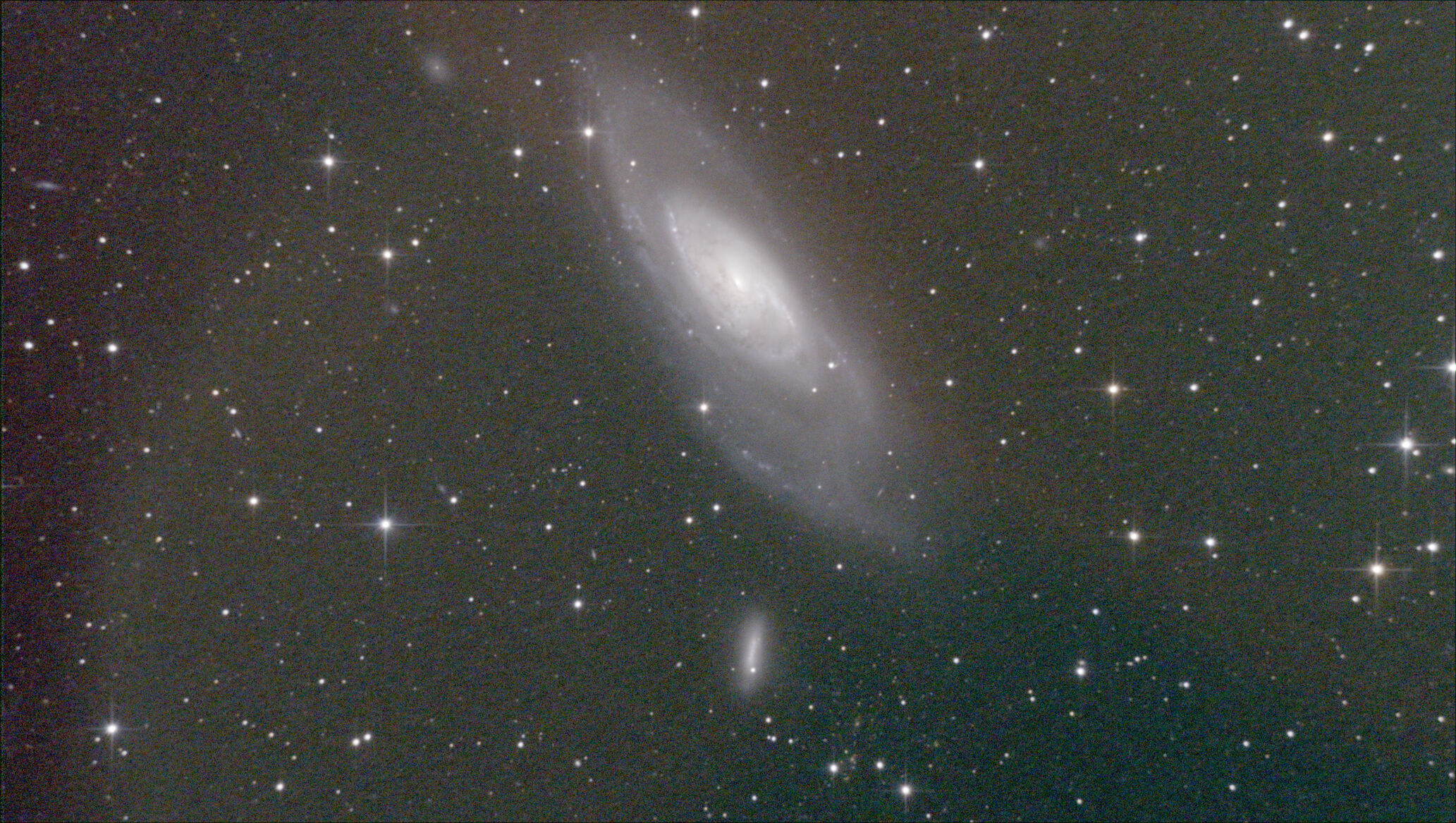

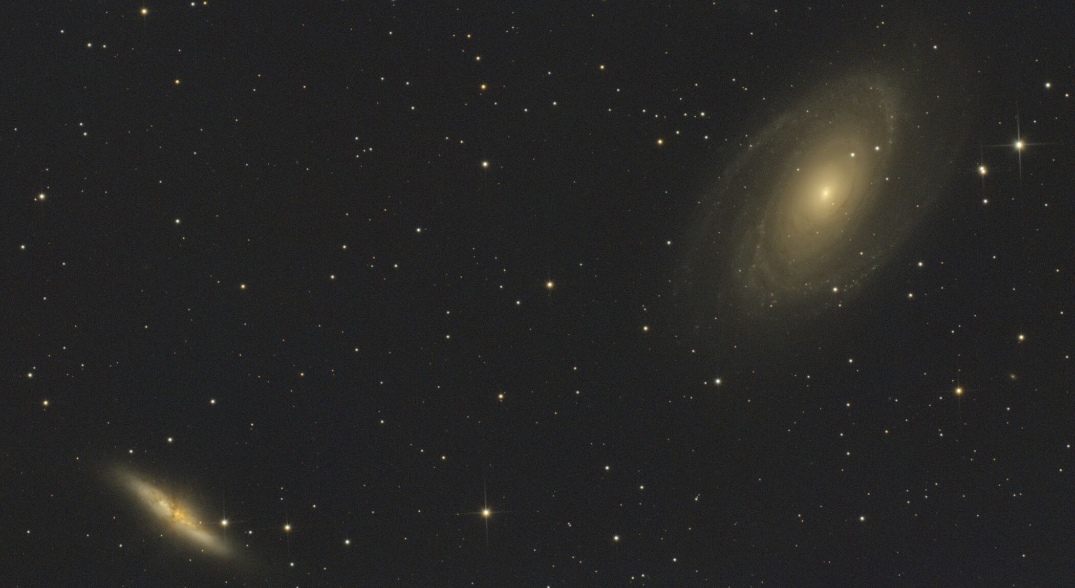

El is vagyok keseredve.
Minél inkább tökéletesíteni igyekszem a technikát és a technikámat, egyre rosszabb képek készülnek.
Az M51 még márciusban készült ugyanezzel a felszereléssel, de kómakorrektor nélkül. Az M81 tegnap este. A színei sem jók, hiába kalbirálom, talán a telihold miatt, de az a CA-szerűség ott van.

Segítséget kérnék: mitől lehetnek ilyenek a csillagok, mint a csatolt nyers [képen] (30mp)?
EvoGuide 50ED + a saját korrektora, Player One Uranus-C (de kisebb kamerával is ugyanilyen)
Mintha kómásodnának, de a kép minden részén egy irányban. Vagy ez fókusz hiba?
