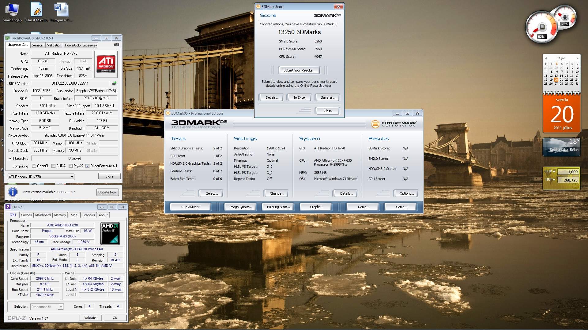

Elég kihalt ez a topic. Azért érdeklődnék hátha kapok válaszokat. Kinek mennyit megy kb. a 4770 gyári hűtővel?
Most vettem egyet nagyon jó áron és tesztelgetem. Előtte 4850-em volt amiben nem volt túl sok tuning (625@690; 1000@1100). Ez viszont szerintem elég jól muzsikál (feszt nem emeltem, nem is tudom, hogy lehet-e egyáltalán, nem is érdekel
).Eddig 860-as GPU és 1000-es mem-ig teszteltem le. A GPU már valószínűleg nem sokat fog bírni, talán a 870-880 meglesz (900-on próbáltam, de gyorsan kifagyott). A memória viszont szerintem lehet elmegy még 1100-ig is.
Procit nem igazán húztam hozzá, valószínű ez még jócskán dobna a pontszámon.

Ha csinálsz rá egy jó hűtést akkor húzzad nyugodtan.Vannak olyan példányok amik szeretik a tuningot.
Mi az amit még vélhetőleg a kari megfut?
(mV:1137)
