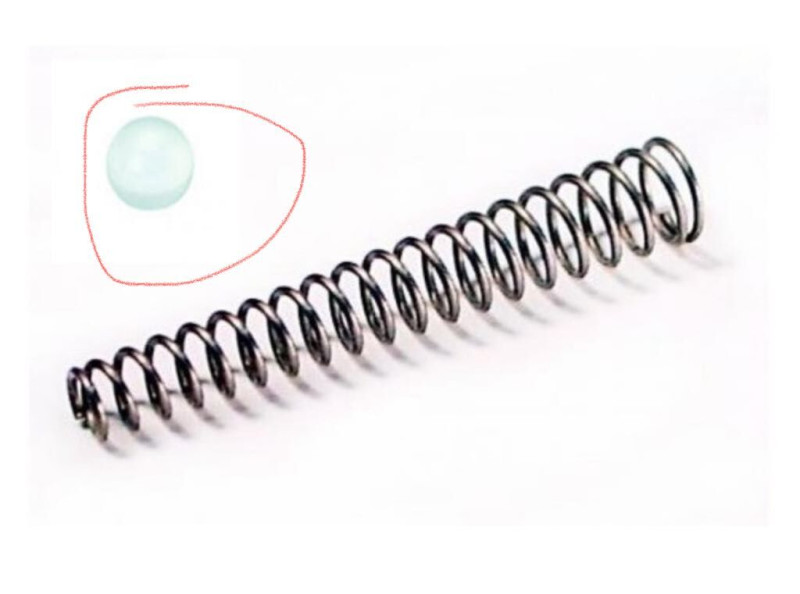

Közben megjött a krémesítő szelep, azaz a boroszilikát golyó. Valóban ez volt a baja. Darálót nem piszkálva, 2+ hete a tartályban öregedő kávéból egész értékelhető végeredmény született, nem csak egy vizes barna lé, mint eddig. Akinek hasonló gondja van, javaslom, hogy nézze meg benne van-e ez a golyó.
421944034451 cikkszámon találjátok meg, kapható sok helyen. Cady, kávégépbolt, stb.
Sajna születtek áldozatok is, vagyis egyelőre nem hibásodott meg, de gondolom csak idő kérdése. Próbáltam egy gyönggyel helyettesítő ezt a golyót, természetesen halott ötlet volt, hisz lyukas. Az olyan frankón beleszorult, hogy kiütni se lehetett, helyette csinált magának egy zsákot. Így útban nincs, de inkább rendeltem hozzá egy dugattyút is, nehogy elfossa magát előbb utóbb.

Igen, teljesen biztos. Lámpával néztem át, először én is azt hittem.
Toobee
Találkozott már valaki olyannal, hogy gyárilag hiányzott a krémesítő golyó? Az itthoni 2220/10 gép nem adott már kávét, elkezdtem videókat nézni, hogy mik az ilyenkor megnézendő, cserélendő dolgok és elkezdtem szétszedni. Akkor lettem rá figyelmes, hogy csak a rugó van a fejben, a boroszilikát golyó nincs. Szerencsére lehet külön is kapni, így meg is rendeltem. Megmagyarázza, hogy miért nem kerül rá az automatás szappanhab a kávéra. Egyébként a Boiler pin nevű alkatrészen lévő tömítések voltak már elöregedve, legalábbis remélem, hogy ez volt a gond. Jövő héten veszem át az alkatrészeket.
