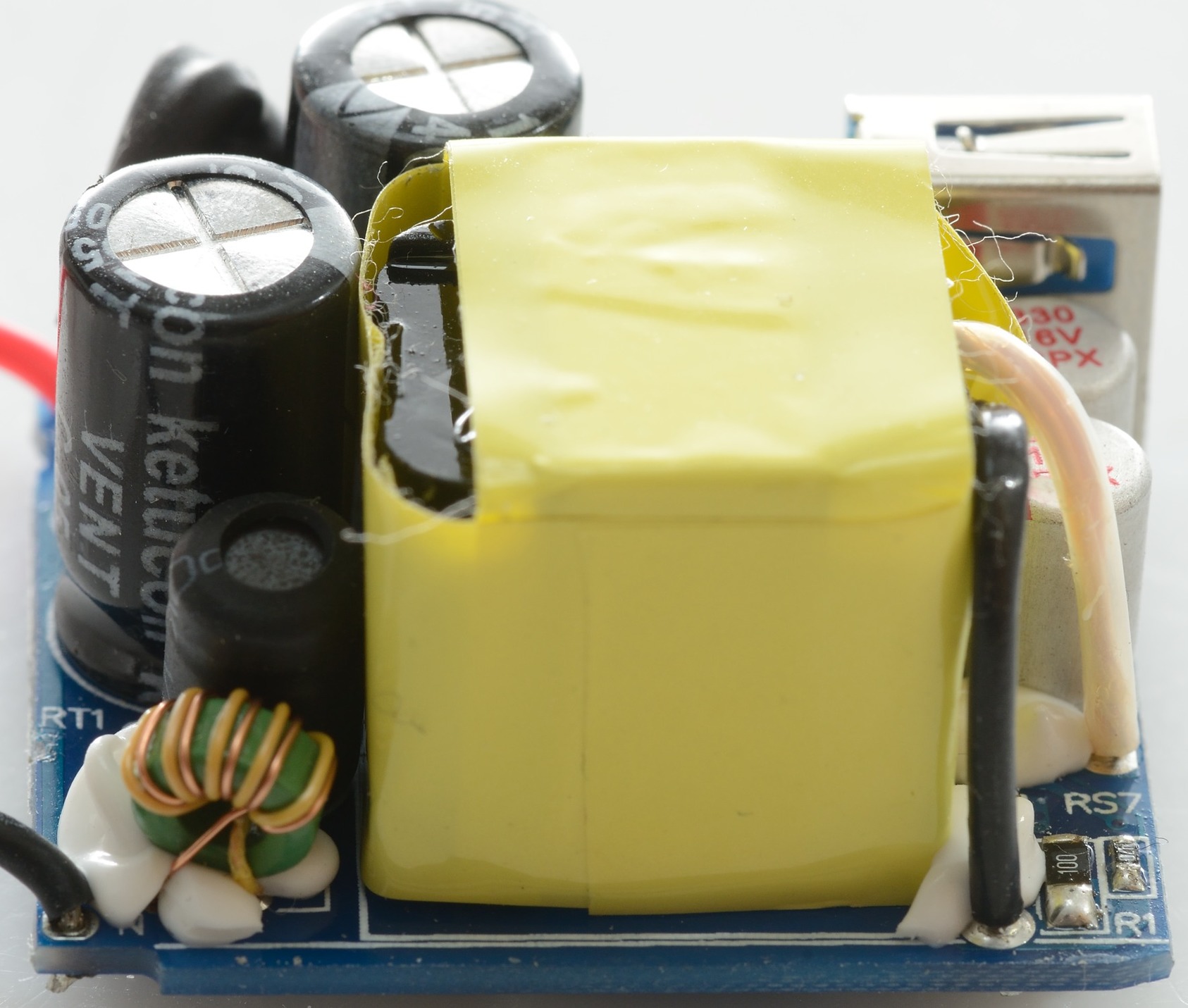

Lemezelt vasmag nincs, de a ferrit is vasat tartalmaz, attól lesz ferromágneses. A tápegységekben pedig nincs más hangkeltő eszköz, mint a ferritmagos trafók és tekercsek, ezek tudnak rezgésbe jönni.
A kondenzátorok csak közvetve befolyásolják ezt, nem maga a kondi adja a hangot, hanem az elhasználódás miatt megváltozik az áramkör működése, ez válik hallhatóvá a trafó rezgéseiben.
Csak egy példa, a sárgába burkolt trafót nem lehet fel nem ismerni:
Amellett itt látszik még egy toroid szűrőtekercs és mögötte egy fekete zsugorcsőbe burkolt tekercs is:

Hogyne lenne trafó, csak nem 50 Hz-en üzemel, hanem 30-70 kHz körüli kapcsolófrekvencián. A nagyobb frekvencia teszi lehetővé a trafó méretének csökkentését, de ide már nem jó a lemezelt vasmag, hanem ferritmag szükséges, az örvényáramú veszteségek minimalizálása érdekében..
Trafó nélkül egyébként nem lenne, ami elszigetel a hálózattól.
Különféle zajokat, sípolásokat produkálhat a trafó, illetve szűrőtekercsek, ami lehet ártalmatlan jelenség. Másik eset, amikor valamelyik elektrolit kondenzátor elhasználódása miatt jelentkezik hanghatás, az már kellemetlenebb. Jobb esetben csak beszünteti egyszer a működést, de okozhat károkat is.
Ugyanakkor a terhelés változására is reagálhat, a töltés végén. Erre is vonatkozik, hogy lehet legalább kétféle oka, de újkorában még nem jön szóba a kondik elhasználódása.
