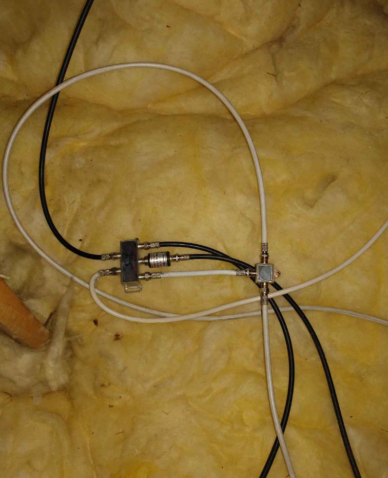

#25924
A koax kábelek dielektrikuma öregszik, ezért idővel nagyobb lesz a csillapítás is. [link]
MaxxDamage
#25828
Ma kicseréltettem a kábeleket az elosztón és sokat javult a jel/jelentősség (96/100%) és olyan csatornák is bejönnek (HD-k) amik eddig nem... (de 1 TV-n igen...a 4-ből) Szóval problem solved.

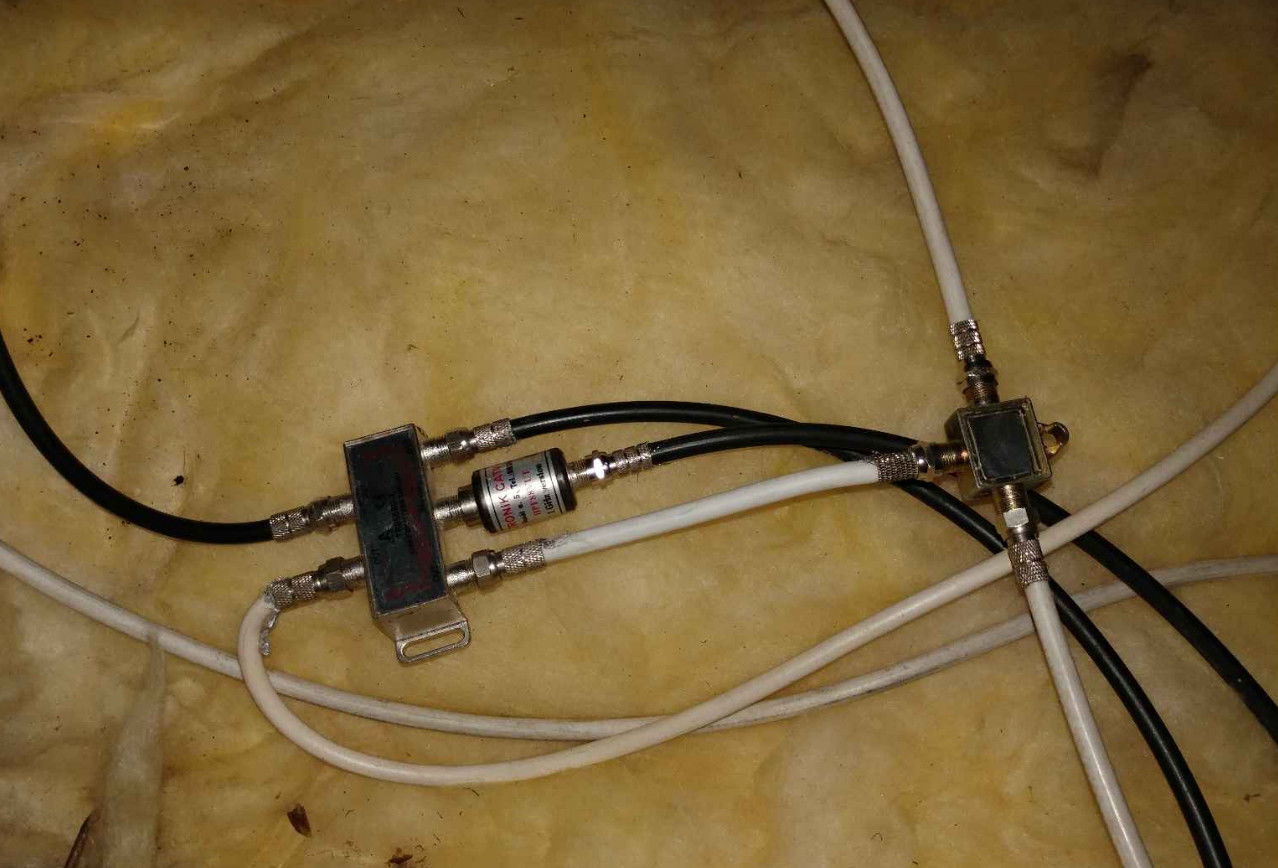

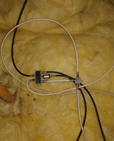

Nem hiszem, hogy újra kellene programozni, ugyanott vannak a csatornák, csak másik kábelen jönnek be. Szerintem a négyes elosztó után a plusz kettő már sok neki, és ezért túl gyenge a jel a kettes elosztó kimenetein. Nekem hármas elosztó után van egy kettes, az még határeset.
inf3rno
MaxxDamage
#25805
Minden ilyen elosztás csillapít valamit a jelen, általában rá van írva az elosztóra, hogy hány decibelt. Úgy rémlik, hogy a kettes elosztó 3.5 dB-t szokott, nyilván a többes elosztók meg még többet. Gondolom a digitális jelnél is megvan az a határ, ami alatt már nem kapja meg a csomagokat a TV, és ez nem TCP, hogy lenne csomag újraküldés vagy ilyesmi, ami nem megy át az elveszik. Szerintem ilyenkor eshet szét a kép, de én sem vagyok szaki a témában. Azt tudom, hogy az itthoni rendszer még úgy ahogy elbír plusz egy TV-t, de van néhány csatorna, tipikusan az alacsonyabb frekvenciákon, aminek a jele már szakadozik, ha túl sokszor elosztom. A régi kábel akár még 50 Ohm-os is lehet, ha annyira régi, úgyhogy mindenképp jobban jársz, ha lecserélteted.
MaxxDamage
#25805
Itt vannak a képek.
Nálam pár adás be sem jött (nincs jel) vagy kép/hang akadozva (kockásodva) és átkötöttem a 2-es elosztóról a 4-esre (majd minden jó) , erre a másik TV a házban (amit a 2-es helyre tettem (cseréltem) a TV-n "nincs jel" van (minden adáson. Vagy újra kell programozni a listát? (keresni/frissíteni?)

MaxxDamage
#25802
Az egyik 5-1000 MHz, a másik 5-2400MHz. Lehet egyébként, hogy nem a kábellel van a gond, hanem csak nem elég erős a jel a TV-nek. A UPC-nél pl csak 3 TV + 1 modemig szokták leosztani, utána azt mondják, hogy vegyél egy új előfizetést mellé vagy esetleg külsős céggel rakass rá erősítőt. A sima TV-nél ez talán annyira nem para, ha internet is megy rajta, akkor viszont visszafele irányba is kell erősíteni, annál meg ha nem megfelelő, akkor elég nagy bírságot rád verhetnek olyan címen, hogy zavarod a hálózatukat.
MaxxDamage
#25801
MaxxDamage
#25789
Megnéztem, 4-es elosztó van (+ a bejövő főkábelnek egy csati) , 3 ágon 3 TV , 4.-ik ágon egy kábel és + elosztó (2-es) amin van 2 TV (és ezek is kombinálva 2 különböző (fekete és fehér) kábellel, amik nem megegyezőek minőségben (fehér az régi sz*r kábel még a tetős antenna idejéből kb.)
Ja és pont az én TV-m van a + 2-es elosztóra kötve (át sem tudom kötni, mert a csatija nem igazán passzol rá...nem tudom úgy ráhúzni, hogy legyen "jel"
) most vissza kötöttem mindent ahogy volt és fele adás vagy nincs (nincs jel) vagy a kép kockás és kb. nézhetetlen.. (ez fater kókánya, mert a szomszédba megy át egy kábel amin ők nézik a TV-t és ez engem nagyon zavar és megszüntetném és semmi gond nem lenne!)Lehet kapni 5-s elosztó egységet? (amin 1 csati a bejövő főkábelnek 5 elosztásra való csati van rajt)

MaxxDamage
#25788
Holnap segítséggel kiderítem melyik az én kábelem. (TV bekapcs és szólnak ha jó kábelt húzok/csavarok le, ha elmegy az adás)
Amit láttam kábelt az az alsó szobába mehet le (emeletes családi ház) felettem is van padlás, meg 2 oldalt is, sok kábel van elrejtve, igy az elosztó a kiindulási/kezdő pont...

pjen
MaxxDamage
#25786
Ha van erősítő annak a bejövő "fő kábelen"kéne lenni,és onnan osztani 4 felé.Először fel kéne menni megnézni,mi is van,lehet hamarabb lenne megoldás.
pjen
MaxxDamage
#25779
Nyolcas osztó nem nagyon lehetett.A padlásról hány felé megy a kábel?Egy megy a Net hez.Azonkívül még?
