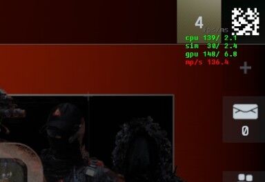

Köszi, de nálam is így néz ki, de továbbra is csak az appban jelennek meg az adatok, a játékban nem.
A következő problémám megoldásához kérnék egy kis segítséget. Tisztán újratelepítettem a Win 11-et, és így értelemszerűn újra lett telepítve a BF2042 is. A játékbeli monitorozáshoz, szintén újra telepítettem az MSI AB-t, és a Riva Tunert is.
A problémám az, hogy az aktuális adatok, nem a játékon belül jelennek meg, hanem csak az appban, a futó játékban ezekből semmi nem látszik. Most így néz ki.
Biztos vagyok benne, hogy valamit állítani kell vagy az MSI AB-ben, vagy a Riva Tuner-ben, csak nem tudom, hogy mit, és hol, ehhez kellene a segítség, amit előre is köszönök. -

"A piros érték az fogalmam sincs hogy mit mutat
Semmi gond, akkor már ketten vagyunk tudatlanok.
Egyébként ténylegesen azért érdekelne, mert végignéztem már jó pár videót, és azokon ez az alsó érték is, mindig zölden jelent meg, ezért is tűnt fel, hogy nálam meg szinte folyamatosan pirossal jelölt szám ez az érték, hogy akkor most mi is a dörrenet? -
Adatok kiíratására használom alapból az MSI AB-t de most a kép jobb felső sarkában is megjelenik 4 db akármi érték. Kérdezném, hogy a legalsó az mit jelezne pontosan, mert olyan apró, hogy nem látom
, és nálam szinte folyamatosan piros.
Mit, és hol kellene állítani, hogy normál zöld értéket kapjak? -
