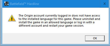

Na most megint letöltöttem.
Nyelvi dolgokat kipróbáltam ,de nem jó.
Holnap leszedem laptopra.Ha ott sem jó akkor befejeztem.

Az origin elég régóta angolul van. Megszűnt a magyar támogatás.

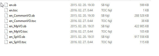

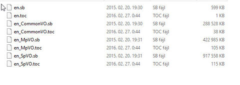

Érdekes... én még azt próbálnám meg estleg, ha tényleg ezért a nyelvi cuccért nyavajog hogy uninstall origin és a játék is.
A fiókodon állítsd át a régiót amerikaira.
Ha bírod az angolt valamennyire tedd fel a klienst US amerika angol nyelvvel, a játékot dettó letöltés és telepítés után tedd fel szintén amerikai nyelvvel és nézd meg úgy.Na jó, első körben probáld meg inkább telepítések nélkül. Csak az acc régió legyen US, a játék nyelve US és az Origin kliens nyelve is US.
Nézd meg úgy mit csinál.

Mindegyik magyaron van.

Win magyar. De ránézek. Origin hazaárek nemsokára és megnézem.

Origin nyelvi és régiós beállításai min vannak?
Windows-é min van?

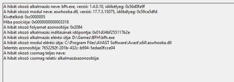

köszönöm, kikapcsoltam és működik!

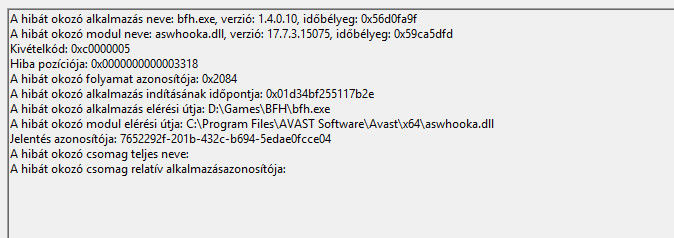

Hosszú idő után újra szerettem volna játszani a hardline-nal, de nem indul el.
Mi lehet a baj? kösziProbléma-aláírás:

Most töröltem a francba az avastot :-)
steele80
Én nagyon sokat szívtam, mire rájöttem, hogy kell elindítani. Nálam a módszer ez: csak a gyári víusirtója a W10-nek, a 3. féltől származó blokkolta ez nálam az Avast volt. Böngésző: csak az EDGE-el indult el, hiába Chrome, Firefox, Internet Explorer, csak az Edge. Origint elindítod, Edge-en belépsz a Battlelogba, bejelentkezel, rámész a szerverkeresőre és ha látod a szerverek után a pinget, akkor biztos, hogy tudsz játszani. Katt a szerverre és megy.
Amikor elhasal a program, akkor a Start menüben keress Eseménynaplót, azon belül Windows-naplók, azon belül Alkalmazás, ott meg nézd meg, hogy milyen hibával áll le a bfh.exe.
A böngészőhöz annyi, hogy amikor elindítod Originből a játékot, akkor egy böngésző jön fel, ahol ugye a szervereket választod ki. Felül a nevedre kattintva egy menü jön fel, ott Settings és van az a plugin free kapcsoló.

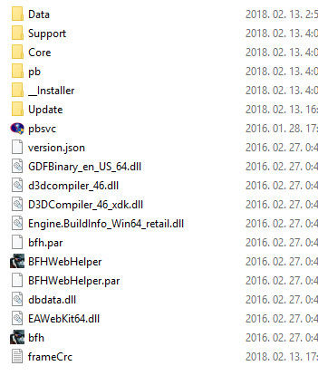

Bocsi ezt kicsit részletesebben
Ha új a telepítés, akkor nem érdemes.
Mondom, még nézd meg a Windows logot közelebbreől.
Meg nézd meg a böngészőben, amikor indul a játék, hogy a nevedre előjövő settings menüben mire van állítva a Use plugin-free game launching opció. Nálam be van kapcsolva. De ha új a telepítés, akkor ez alapból be kéne legyen kapcsolva.

Így így! Nekem az avast nem engedte indulni.

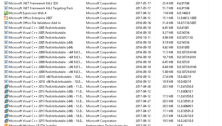

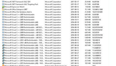

Ezek a Visual C dolgok fent vannak mind? Elvileg nem kéne probléma legyen, meg fel kéne tegye az összes játék magának... de sose tudni:

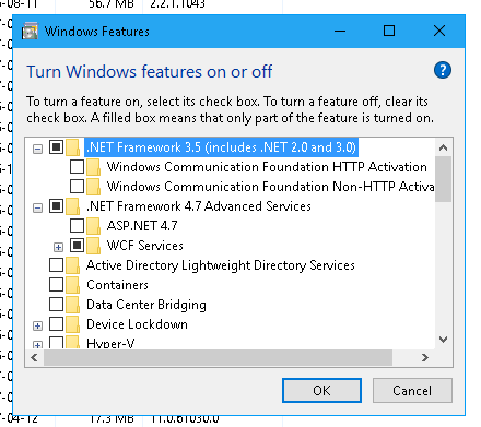

Aztán van még a .NET 3.5... azt is rakd fel a windowson belül (komponenes, bejelölöd így), ártani nem árt.
Elvileg a windows szólna, ha kell, de láttam már olyat is hogy nem szólt és kellett egy picit régebbi progihoz.

Legyen fent az összes kiadott évjáratú és x86 és 64bites MS visual c library/distribution.

Ha nem windowsos a viruskereső és tűzfal, kapcsold ki őket.
