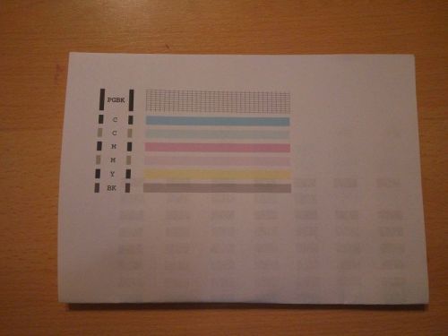

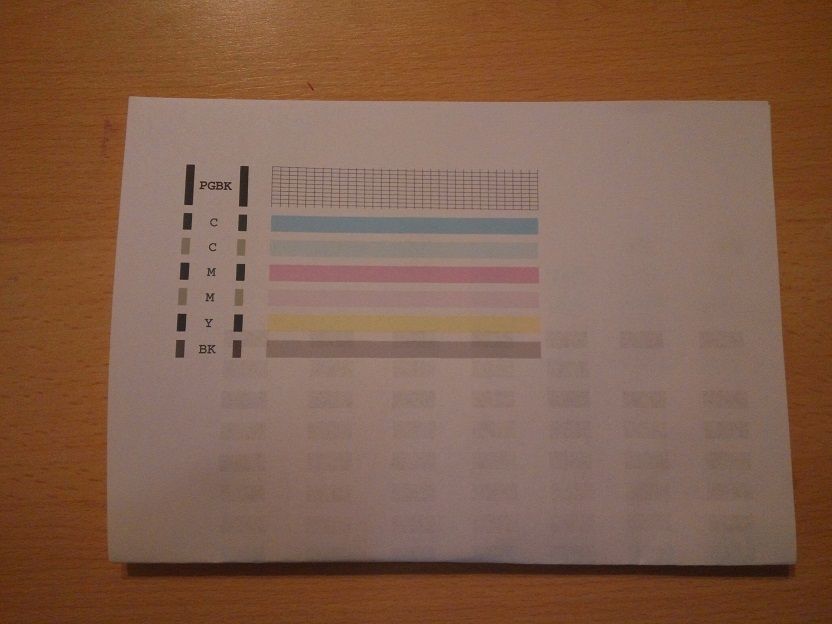

Tegnap előtt a kidugított fúvókának még nem akaródzott nyomtatni.
Tegnap nem használtam, ma viszont igen, és kiválóan működik!A nyomtató úgy látszik megmenekült, de most mi a frászt kezdek vele?
-=RelakS=-
-=RelakS=-
#4618
Wow...
A kínai csodában egyetlen fúvókát látok eldugulva, azt is a pigment feketében.
Kíváncsi vagyok, meddig fog működni.
Éééés ... sikerült kidugítani!
Remélem, sokáig működik még ez az IP4200

afterburner_
#4568
Nem értem az egészet. A múltkor a gyerekeknek madarak képeit kellett vinni az oviba. Akkor jött elő a probléma, még karácsony előtt, hogy a varjúnak csak a kontúrja lett nyomva, és a többi képen is kimaradt a fekete. Nem volt rá időm, most kellett volna nyomtatni.
Kiszedtem a fejet, átfújtam meleg vízzel, és mint itt a [link] videón 11:00-nál gyönyörűen jön teljes sugárban egységesen a víz a fejből.
Most újranyomtam a képet, az most épp jó, fekete, a nyomtatás sebességéből véve nem fotót nyomtat, mégis ha szöveget akarok nyomtatni, kiadja a papírt, megy a fej oda-vissza, de mégis üres a papír ami kijön.
A fej nincs eldugulva, a patron nem üres, mégsem nyomtat vele. Driver frissítéssel próbálkozzak, vagy a fejen a nagy feketének az elektronikai része szállhat el ilyenkor?Fotó módot szövegnyomtatáskor hogy tudok kérni? Láttam neten erről is leírást, de ott a fast setupban volt ez mint lehetőség, nekem viszont a panelban nincs ilyen.
afterburner_
Bandit21
#4566
szintén nálad is hasonló lehet a helyzet mint az előző fórumozónál lejárt a fej szavatossága, ilyenkor vagy lehal az egész vagy lehalnak bizonyos színek. váltsd át fotó módba nyomtatáskor , és akkor a fotó feketéből fog feketét keverni, addig még tudod használni, de aztán megáll teljesen. igaz így lassabban fog nyomtatni.
érdekes hogy a tiedben is és az mp530-asban is ugyan az a fej van
és persze a koruk is hasonló gondolom .. ezért szoktam írni, mindegy mennyit nyomtatsz velük, amennyire lettek tervezve, ha jó a tinta, és nem csíkoz, akkor is megáll egy idő után -

Akkor inkább új nyomtatót veszek mint kidobjam a pénzt egy bizonytalan fejre.kössz a választ!
B175
Hello,van egy IP4500 nyomtatóm,nyomtatni akartam,be is indult dolgozott a fej csak éppen a papír üresen jött ki.majd ezután már nem reagált semmire,és kiírta hogy telepítsek megfelelő nyomtatófejet,és ötöt villan a sárga fény.meghalt a fej? ha igen akkor érdemes új fejet venni,vagy komplett nyomtatót?
-=RelakS=-
fákdetsit
Asszem, előkotorom a nyomtató összehasonlító táblázatomat, és veszek újat... Az "új" fejjel arra sem veszi a fáradtságot a nyomtató, hogy a tintát pazarolja a feltöltésével.
Alkatrésznek, vagy kísérletező kedvűnek mennyit érhet egy IP4200?
afterburner_
-=RelakS=-
#4506
akkor felújított, magyarul még működő gépekből kivett fej, amik lutrik meddig mennek
, olyanokkal én is szívtam, volt amelyikkel nyomtattam pár száz oldalt és utána már csak félig nyomtatta a sorokat
-=RelakS=-
afterburner_
#4505
zacsis
persze Canon felirat a környéken nincs
afterburner_
-=RelakS=-
#4504
aha akkor lehet nyekkent a fej, dobozos volt vagy csak zacskós?
-=RelakS=-
afterburner_
#4503
Nem hinném.
A gyanús jelek:
1: a régi fejet visszarakva a nyomtató nyomtat
2: az új fejet visszarakva ugyanaz a gáz
3: csak visszakerült a termék ebay-re, ez van a leírásban:PLEASE NOTE: IT'S VERY VERY POSSIBLE THAT AFTER YOU INSTALL THE PRINT HEAD, IT DOES NOT WORK, AND THE REASON IS POSSIBLE THAT YOUR PRINT MAIN-BOARD BURNS THE PRINT HEAD.IT'S VERY POSSIBLE, WE HAVE 10 YEARS EXPERIENCE IN PRINTER FIELDS, AND WE KNOW THESE OFTEN HAPPENS.
SO IF YOU MEET THE PROBLEM, WE WILL ARRANGE THE FULL REFUND TO YOU,WE CAN LOSE MONEY, BUT PLEASE DON'T LEAVE THE NEGATIVE FEEDBACK. IT'S MAYBE OUR fault OR YOUR PRINTER'S fault .Ezt viszont nem feltétlenül hinném el...
4: elég sok visszajelzést kapott az ipse, hogy a kiküldött fej nem működik, különböző típusokraMegpróbálom megtörölgetni, de ebből új nyomtató lesz szerintem.
afterburner_
-=RelakS=-
#4502
lehet aztán a gép szart be, vedd ki törölgesd meg az érintkezőket hátha feléled, és csak kontakthiba ?!
-=RelakS=-
afterburner_
#4501
ötöt, igen.
Fene tudja, lehet, hogy felújított, sajnos már nem tudom visszanézni, mert lejárt a hirdetés hónapokkal ezelőtt.
A fura, hogy tegnap még működött...
afterburner_
-=RelakS=-
#4500
mennyit villan? mert ha 5-öt akkor nem túl jó, felújított fejet vettél?
