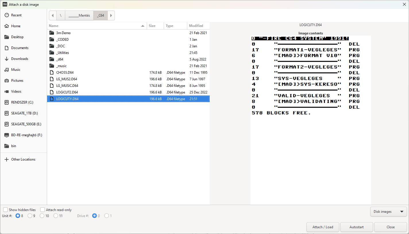

Apropó: nem tudsz valami Windows 11 x64 alatt futó D64 fájlkezelőt? (mert most DOSBox-ban futtatott Star Commander-el operálok...(D64-ből kellene fájlokat kimásolni PC merevlemezre)
Pont arra van időm...
Most is előhorgásztam egy -anno- általam készített kártyát, de nem tudom, hogy "ezmiez"... Bízok benne, hogy AR MK7, de hiába szedtem szét, nem írtam/marattam rá a NYÁK-ra, hogy mi is, csak úgy rémlik, hogy Action Replay-nél Hyundai chip-t használtam... De annyira ez most nem fontos, úgyis el kell mindenképp ugranom valamikor WillChi-hez gépért (zene miatt), majd rápattintom a kártyát, max. Final III...Beszereztem a már 30 éve is salátává vált könyveimet a netről, szerencsére találtam egy jó oldalt, ahol nagyon szépen vannak beszkennelve az oldalak, hála égnek oldscool a honlap, így egy webcopy-val, jpg-be lejött minden, amit meg PDF24-el egyberaktam (könyvjelzőkkel) egy darab PDF-be, elméleti anyag így kipipálva. CBM Prg Studio + Vice + AR MK4 image(MK4 felettiek nem jók számomra, mert saját menüjük van) és így már tudok haladni a régi kódok átírásával, értelmezésével és fejlesztésével, szóval most március végéig ezen vagyok(persze, ahogy időm engedi, de minden szabad időmet erre szánom)...

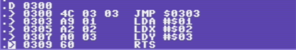

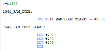

Az a gond a *=$0300-l, hogy az a C64 ezen memóriaterületére fordítja a kódot, az meg csúnya dolog lenne (ezt már az Álmoskönyv is megírta, hogy C64 $0300-as memóriacímére ne fordítsunk kódot, mert beáll, mint a gerely).
A RORG-nak (pl. DASM ismeri) pont az a lényege, hogy arra utasítja a compiler-t, hogy a blokkhatárt átlépő utasítások (JMP/JSR) úgy forduljanak be, mintha a RORG-nál megadott címen lenne a kód.
Ugye nekem a 1541-es RAM-jába kell másolnom a kódot, ez $0300-$07FF tartományban lehetséges, 5 bufferre osztva. Én most az 1. bufferbe (azaz $0300-tól kezdve) másolom a kódot, tehát a JMP utasításnak $0303 címre kellene mutatnia, de nem oda mutat...
C64 RAM disassembly | 1541 RAM disassembly
Ezzel a kis trükkel tudom orvosolni a dolgot (C64 RAM-jába $1300-as címtől kezdődik az 1541 RAM-jába másolandó kód, majd a 1541-es kódjában a JMP/JSR utasításoknál kivonok $1000 az adott címből), így már jó helyre mutat a JMP (C64 RAM-jában értelemszerűen nem, de ott nem is kell), de az 1541 RAM-jában, már helyére kerülnek a dolgok.
CBM Prg Studio-ra esett a választásom, most van kis időm C64-l foglalkozni, ezzel kapcsolatban lenne kérdésem.
1541_RAM_CODE:
RORG = $0300
JMP 1541_RAM_CODE_START:
LDA #$01
LDX #$02
LDY #$03
RTSA RORG utasítást elfogadja (semmi hibát nem dob, tudom futtatni a fájlt), de semmit sem csinál... Ez valami bug? Van valami más beépített fordítási direktíva CBM Prg Studio-ban, ami pont azt csinálja, mint a RORG?
(ha nincs az sem baj, majd megoldom kézi hajtánnyal, csak érdekelne.) -
