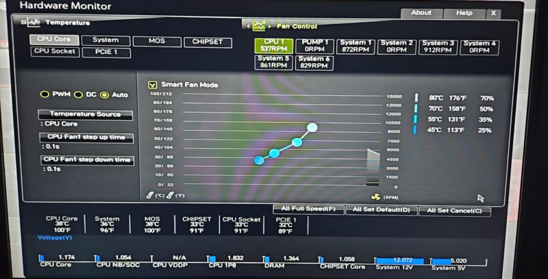

Adott egy Alpenföhn Ben Nevis borda. A gyári ventilátort egy kicsit hangosnak találtam, így próbaképpen rátettem egy Arctic Silent F12 ház ventilátort.
Ez a jelenlegi állapot a gép bekapcsolása és a Win11 betöltése után:
Kicsit soknak érzem. Egy i9100F procin van rajta, ami nem egy hű de nagy teljesítményű CPU.
Menjen vissza az Alpenföhn gyári ventilátora vagy cseréljem le az egészet úgy ahogy van? -

A hátsó PWM-es az 60%-on van. A 3 első venti meg DC-n és 5.16V-on.
