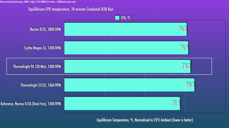

Thermalright Peerless Assassin 120 Mini teszt/bemutat/Trutyúb: [link]

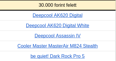

Betettem a hűtő ajánlósba ezt a két benga jószágot:
Deepcool Assassin IV
Cooler Master MasterAir M824 StealthNe legyen az, hogy a 30k forint feletti kategória szellős.

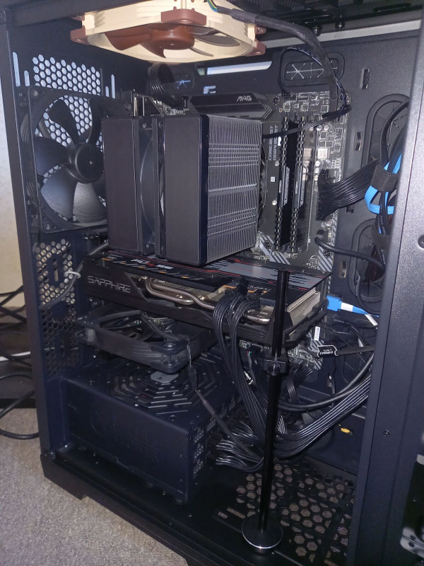

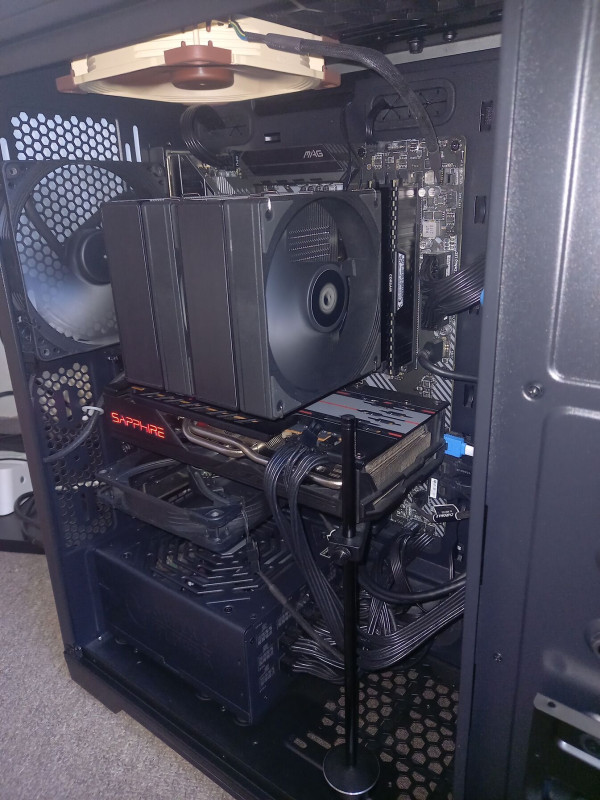

Felszerelés előtti állapot:

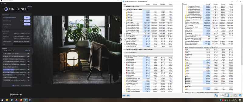

Ugyanez a felállás, csak P12 Max ventilátorok. Megjegyzem, bár nem nyúltam hozzá az UEFI beállításokhoz, az RPM magasabb lett, mert ezek a ventilátorok eleve többet forognak. A hőmérsékletek is várhatóan alacsonyabb lettek. A zajszint is sokkal jobb...

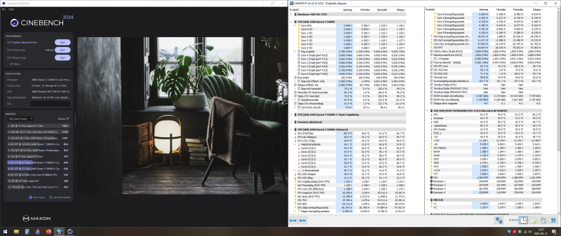

ID-Cooling A620 PRO SE teszt, gyári ventilátorok, Arctic MX-6 paszta, CO -30 All Core, Cinebench 24 Multi Core.
Röviden: sajnos nem túl halk, elég hangosak a ventilátorok (pedig csak ~780 rpm körül mennek), még nem jöttem rá, hogy azoknak a csapágyazása zörög-e, vagy pedig a borda, hamarosan lecserélem a ventiket és meghallgatom úgy is.
A felszerelése könnyű és kényelmes, az jól ki lett találva. Viszont ez a folyamatos, magas tónusú zörgés... kibírhatatlan. A processzor nem kihívás neki, de ez van, nekem most ez van itthon.
