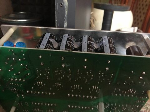

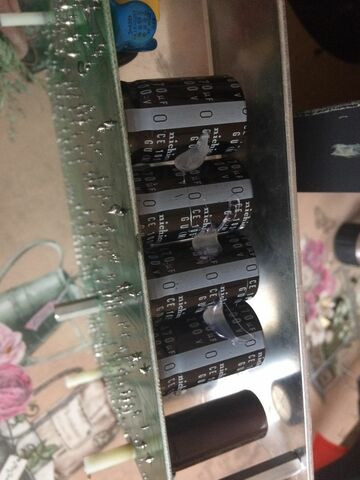

Entryy
Pár éve én is vettem egy S750et hibásan. Fentebb olvasható, a Borisét vásároltam meg.
Akkor rengeteget kutattam és találtam is nem kevés infót a típushibák miatt.
Úgy gondoltam megosztom az S750 tápjának és a javításához szükséges egyik talán legjobb írást.
Remélem sokáig él még az oldal :Nekem segített és a rendszer azóta is teszi a dolgát.

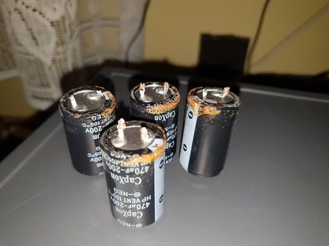

Anno 3-4 éve nálam is elpukkantak a 470uf-es kondik de nem foglalkoztam vele. A héten előkapartam az s750-et a 4 kondit kicseréltem. Látszólag semmi mást nem kellett cserélni aztán bekapcsolás után a c39 c40-es kondik is megadták magukat az AMP panelen. Kicseréltem ezeket is de a helyzet nem változott.
A jelenség a következő: A főkapcsolót felnyomom a zöld led világít. A control pod-on bekapcsolom a cuccot a relé behúz minden oké. Hang viszont csak a control pod fejhallgató kimenetén van. A hangerőt hangszínt mindent lehet állítani. Amikor kihúzom a fejhallgatót akkor valamelyik relé kattan egyet mintha letiltana a cucc de ettől függetlenül ugyan úgy működik (zöld led a főkapcsolónál világít, control pod is megy)csak a hangszóró kimeneteken nincs jel. Nincs amper szag látszólag minden alkatrész sértetlen. Valaki tudna támpontot adni, hogy a paneleken hol és mekkora feszültséget, ellenállást kéne mérnem? Esetleg valakinek hasonló hibája volt ezzel a cuccal?A válaszotokat előre is köszönöm!

xxxxxxxxx
Hali! Haveromnál elvittem és sikerült orvosolni a gondot.
Mivel táp gondja volt kivettük a tápegység panelt és rögtön mutatta magát a hiba. Egy kondenzátor kissé púpos volt. Magyarázta hogy az a kondi adja a készenléti feszt. Leforrasztotta majd az új kondenzátor visszaforrasztása már nem volt olyan egyszerű mert ha jól értettem a nyák egyik oldalán a mínusz másikon a plusz van. Így magyarán az egyiket hátulról a másikat meg a kondenzátor felől kellet visszaforrasztani így kivezetékelve sikerült megoldani. Úgyhogy megy tovább a zene-bona!

Nos elkészült az új, nem creativ belsejű s750em. A nyák tervekre még várni kell... De akit majd érdekel a jövőben az jelezze.
Ha Meghalt a mély része a tiednek akkor az valószínű ic-hiba lesz... ki kell cserélni. Pesten van egy cég, ha visszakeresel 2-500h-szt megtalálod kik azok pontosan. -
