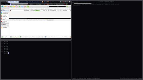

PC-n is finomhangoltam, Peer Exhange, DHT, uTP, LPD off. Igy minimalisra csokkent a memoriahasznalat, es a net sebesseghez ez most a legjobb konfigom. Public Trackerrol is szepen jon minden. Rtorrent kohogot az asztalin is, raadasul nincs queued download, es remote control is nehezkesebb.
F34R
Megmondom oszinten, amit belinkeltem kepet az most transmission-n harmadjara nezve is 1,5MB/s el jon. ez a harmada amit az rtorrent tud. Viszont az mindent egyszerre tolt, es sorba nem tudom allitani, 200 torrentel mar bajos a hasznalat (ezt csak pyroscope kiegeszittesel tudom kezelni, azt is csak PC-n)
