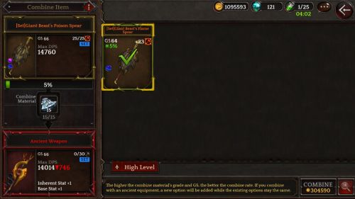

PirosHello
Én most GS67-es fegyóra gyúrok
Mivel max. 22%-ra lehet felvinni az evolve esélyt, ezért mindenből 5 készletet gyűjtök, hogy azután egymás utáni 5 próbálkozásból (az ugye 110 %
) egyszer csak feljebb tolja....
Az 5 készlet az 75 db stone, 60 db booster, 5 db crafting material és 1 milla gold.
Holnapra meg lesznek a "hozzávalók", oszt meglátjuk
Ancient ennyiért nekem nem kell, de drukkolok Neked, hogy összejöjjön
GAbre
Ha valaki ancient fegyverre gyúr pár észrevétel!
gs 64-es,talán gs 63ast is látsz már.
Bár 5%ot ér,ha beáldozod akkor.
És max 20%ot tud érni 1 beáldozott fegyver(mivel gs 65ös fegyverbe hiába akartam 66ost beáldozni,az is 20at ért)Tehát minimum 5 fegyvert kell beáldozni.
És ahogy számolom anyagilag így éri meg a legjobban is. -

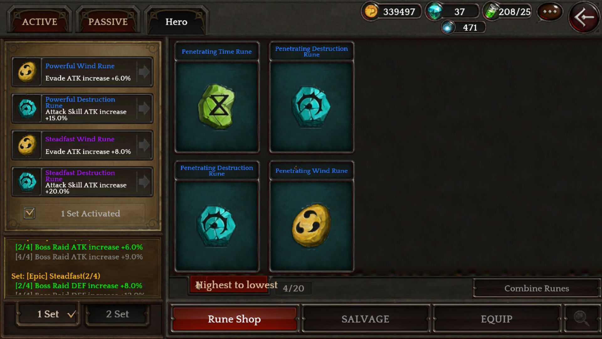

Checkker
#505
A nevének az elejét nézd csak ebben az esetben nálam pld. powerful és steadfast. A színt a kő nevének színére értem. A kő első neve a set tulajdonságára utal. 6 különböző féle szettet lehet összerakni. Ha powerful nevűekből raksz akkor a Boss Raid ATK-t növeli. A steadfast a Boss Raid defet. Raging elemental dungeonba és fallen labyrinthba növeli a támadóértékedet. Resistant ugyanezen a 2 helyen a védelmedet növeli. Pvp-be való a Penetrating és a Reincarnating. A Penetrating az átható támadás ellen van. Reincarnating az újra éledési időt csökkenti.
Remélem tudtam segíteni. -
Checkker
Wukub Kaqix
#503
Nálad, hogy add bónuszt?
Az azonos színűeknek a neve nem egyezik, ha pedig a nevüket nézem, akkor a színük. -

Wukub Kaqix
PirosHello
#499
Bocs, hogy bele szólok a kinézete nem számít csak a név és a névszín. Ha rábírnák jönni, hogy kell ide képet feltölteni megmutatnám.
Checkker
Kipróbáltam, és a teljesen egyforma kövekkel működik a bónusz.
