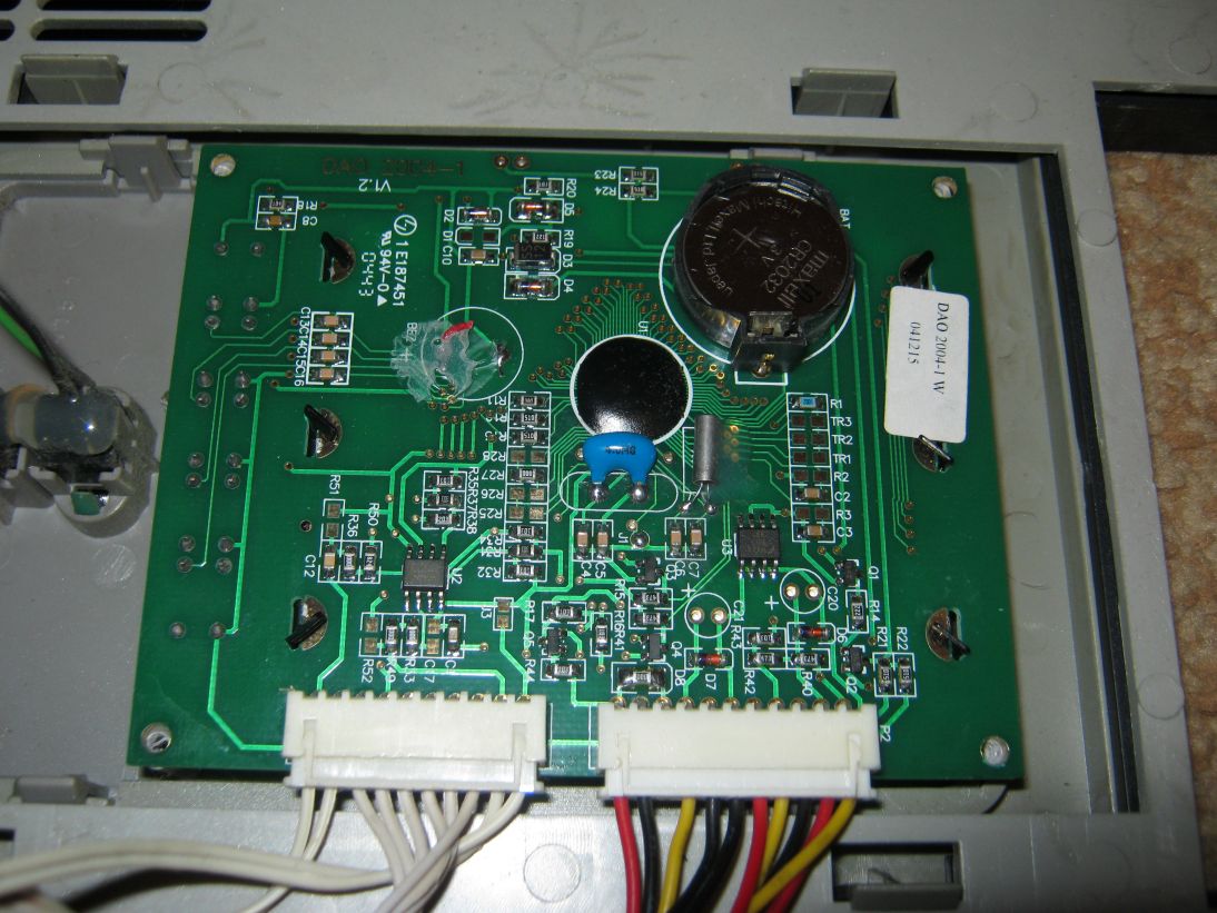

bár a blog régi,de megpróbálom: Most hozzám került egy ilyen Delux MG416 ház és nagyon halvány a kijelzője és vibrál is! meg akarom próbálni azt az elem-tápos dolgot de az itt írt linkről csak a régi kép tölthető le az új már nem amin a változtatott bekötés látható! szóval érdekelne,hogy hogyan és mit kell átvariálnom az lcd panelen! fényképet is mutatok a panelről! köszönöm!
a hangszóróját én távolítottam el,az azért hiányzik
itt van amit a módosításról összeszedtem:
idézem: "A lényeg hogy gyárilag van rosszul bekötve az elem,tehát ezt át kell hidalni,hogy akkor használja az LCD az elemet,ha már nincs táp.Egy dióda megakadályozza,hogy a tápfeszültség az elemet érje.Pontosabban két dióda
A fenti linken találtok rajzot,mindenki a maga felelősségére próbálkozzon vele."másik:
"I have solved my same problem with this kind of case from Delux, I hope my explanations will be clear enought.Here what I have discovered:
- the display has a circuit the connects the battery or the power supply. Because this circuit is broken, the curent from the battery is flowing into the power supply and it is lost.
- if you connect the battery to the red and black wires that came from the power supply the display will not loose it's settings enymore.So, the solution is to connect the battery to the red and black wires that came from the power supply, using two diodes.
DO NOT CONNECT THE BATTERY DIRECTLY TO THE POWER SUPPLY FOR A LONG TIME. IT CAN EXPLODE. You can do it temporarly (not more that 10 minutes). The reason is that this model of battery should not be recharged.
I have atached these pictures with the old and new connection for the display.
ORIGINAL WIRES CONNECTION - ImageShack - Hosting :: mg416originalconfigel8.jpg
NEW WIRES CONNECTION WITH DIODES - ImageShack - Hosting :: mg416newconfignr9.jpgThe diodes have to support at least 5V ,preferably simple diodes not zenner. If zenner, take ones that open after 5V."

Hmm,én komáromi vagyok(Rév-Komárom,Komárno),szintén itt a határnál,
de ma egy kellemetlen felfedezést tettem,amiből kiderült hogy nem a chipset hűtő csapja a zajt.
Szétszedtem a gépet,komplett,apró kis darabjaira,mindent szépen áttörölgettem,kiporoltam.
Az összes fant szétszedtem,leszedtem a borítást róluk egy picit megolajoztam a forgórészt,majd vissza... ez még ugye rutinmunka,betudható egy karácsonyi nagytakarításnak is.
Esküszöm a NB hűtőt nehezebb volt szétszedni,mint gyereket szülni.De szétszedtem megolajoztam....
Ezután jött az LCD,szétkaptam.
Elvagdostam a kábeleket,profi módon becineztem a rajz szerint a diódákat.Meg is lepődtem,mert nagyon rég cineztem akármit is és tök jól sikerült.Leszigeteltem a cinezést,ház összerak,félve benyomom a bekapcsoló gombot:
SIKÍT megint ugyanúgy, az egész LCD halvány...újra beállítottam az időt,kikapcs,majd vissza: elfelejti. A gépházból jövő másik folyamatos sikító hang meg megmaradt.Vagyis nem értem el vele semmit,amit eddig csináltam.
Vissza az egész : kábel visszavagdos,régi bekötést visszacineztem.Ezúttal tele lett a hócipőm és leszedtem a minihangszórót az LCDről...
Bekapcsol a gép,minden okés,dátumot megjegyzi,nem sikít,a fanokat a régi állapotához híven nem jegyzi meg,de már nem tud érdekelni.Nem sikít és kész.
Visszagondolva lehet hogy a diódákkal volt baja,de elektrós az öcsém és ő adta őket.

Nekem az elejétől fogva ilyen,de ha jól emlékszem,nekem az egyes bekötés szerint van a dolog.
Valószínűleg a koreai mérnökök az első 5000 anyázós email után a homlokukra csaptak és az utóbbi darabokat már jól gyártották.
Még nem volt kedvem átcinezgetni,mert ahhoz ki kell szednem a gépházat a helyéről,meg most renegeteg a vizsgám,de egy szép unalmas délután nekiesek.

Nekem nem felejt el semmit, és néztem(szétszedtem), nekem van benne 2 dióda gyárilag olyasmi helyen mint a rajzon amit belinkeltél, ja és nekem bekapcsoláskor, a ventik csak alapról indulnak, és kb. 1-2perc után amutomatikusan emeli fel a fordulatszámot a beállitott értékre, a tiéd is ilyen, mikortól felejti el a tied a beállitásokat, már újkorától, vagy csak most kezdte....???

A házat én egy éve vettem és szeretném megosztani veletek egy szomorú tapasztalatom,amit előrelátó ember valszeg nem fog tapasztalni.
A ház szép meg jó,de ahogy bekapcsolom,nekem is sípol. 1 éve.
Elemlemerültségre gyanakodtam,kicseréltem,de ugyanaz.
A beállításokat is elfelejti,de erre találtam egy megoldást,noha magam még nem próbáltam.

Nem tudom,hogy a fenti kapcsolási rajz szerinti átalakítás után az LCD továbbra is sípolni fog e. A speaker kikötése nem segített.Az LCD saját maga sikít. -
