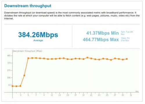

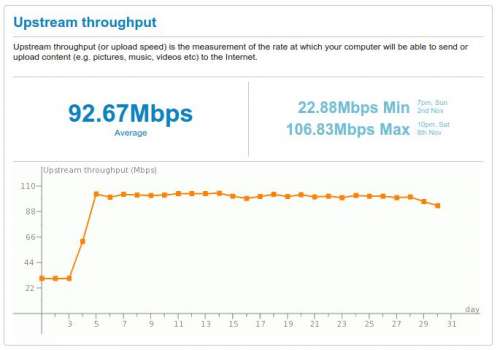

Volt idom tesztelgetni, speedtest Digi es Budapesti random szerverekkel neztem, valamint hazai gigabiten logo sajat szerverrol letoltott 4,2 GB meretu iso fajl letoltese http-n.
TP-Link N600 (3600) routerrel:
Speedtest letoltes: 420-470 Mbps
Speedtest feltoltes: 100-107 Mbps
http nagy fajl letoltes: 59,6 MB = 476,8 Mbps
a feltoltes sajat szerverre folyamatosan kivitte a 100 MbitetZTE digis routerrel:
Speedtest letoltes: 340-420 Mbps
http nagy fajl letoltes: 49,2 = 393,6 Mbps
a feltoltes sajat szerverre folyamatosan kivitte a 100 MbitetA ZTE wifije szar. nagyobb terhelesnel dobja a konnektet, valamint 60-70Mbit-nel tobb huzamosabb ideig nem hozhato ki belole.
A TP-Link 5ghz-en stabil 90/90 Mbitet tud adni, tehat mar megeri - ha van 5ghz-es eszkozod - a 2,4ghz-en szinten 60-70 Mbit, de nem szakad a ZTE-hez kepest.
Egyertelmuen a TP-Link ami viszi a palmat, a ZTE jo, de komolyabb terhelesnel felejtos.
A gep:
2,6GHz Athlon 64 X2, 4G 800MHz DDR2, 120GB Kingston SSDNow V300, TP-Link Gigabit NIC. -
