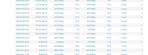

"probaltad mar, hogy minden mas eszkozt lecsatlakoztatsz a halozatodrol?
Gondoltam már erre, de ez sajnos kivitelezhetetlen. Itthon ülök én is 90 százalékban, kell a net. A hiba csak 3-4, 8-10 naponta jelentkezik. Most ennyi ideig éljek mobilneten? Ez sajnos nem megy.
Egyetlen dolgot tudok elképzelni, most nézem az első hibabejelentésemet, abban meg is írtam ezt nekik. Azóta van a probléma, amióta üzembe helyeztem az új telefonomat (Apple 11 Pro).
Többször írtam már itt a netproblémámról, hogy ne kelljen senkinek visszaolvasnia, összefoglalom:
- január legeleje óta folyamatosan bezuhan az internetsebesség garantált érték alá, előtte három és fél évig hasonló gond nem volt
- mikor nálam elmegy a sebesség, szomszédnál hibátlan
- kijönnek, mérnek a szar laptopjukkal, nekik is rossz (tehát nem nálam van hardver hiba)

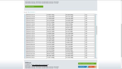

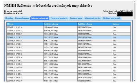

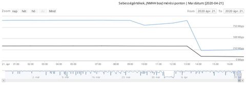

- NMHH mérődoboz van telepítve, hardveresen mér, függetlenül az én eszközeimtől, ott is rossz
- többször cserélék a modemet, hasztalan
- mókoltak az utcai elosztóban, állítólag (látni ugyan nem láttam, de bízom benne, hogy nem hazudnak)
- tegnap felhívott, hogy átraknak egy másik mittoménmire éjszaka, hát ha jobb lesz. Nem lett, négy órakor megint beesett garantált alá.
- most legalább már annyi van, hogy nem kell központilag újraindítani a modemet, elég, ha én megteszem
- látják a hibát központilag is (csak úgy tűnik nem tudnak kezdeni vele semmit)Amit én el tudok képzelni mindezek után:

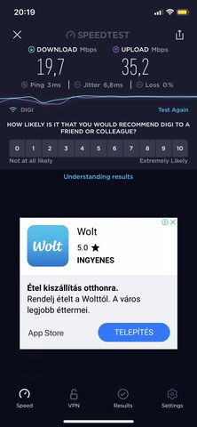

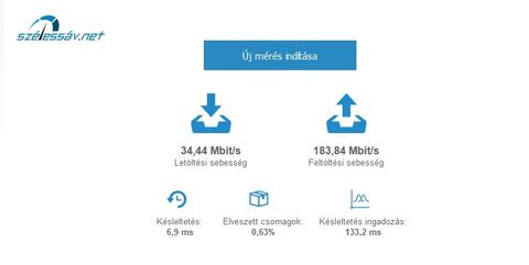

Mai napon megint bezuhant az internetsebességem a garantált érték alá. Ez idén legalább a tizenötödik alkalom, rinyáltam is itt a fórumban emiatt. Az egy dolog, hogy kaptam eddig négyhavi jóváírást, de megírtam nekik, hogy kifizetem én a teljes díjat, csak működjön a szolgáltatás rendesen.
Teljesen tanácstalan vagyok már. Szomszédba átmegyek, ott hibátlan a net abban az időben, amikor nálam padlón van.

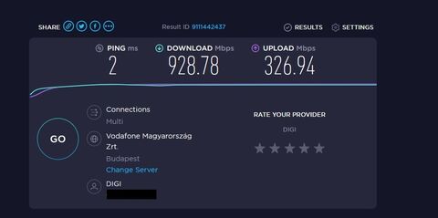

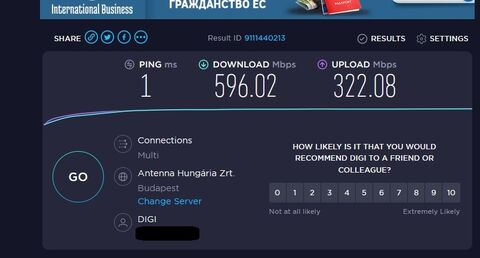

Sajnos a pénteken iderakott Huawei HG8143A5 ONT-vel teljesen bizonytalan az internetsebességem. Kezdődött azzal, ahogy már említettem is, hogy több mint egy óra volt, amíg ez a Huawei egyáltalán bebootolt. Itt ültünk a szerelőkkel, mint a hülyék. Nem is teljesen értem, hogy miért kellett a ZTE F618-at lecserélni erre, amely bár egy fapados ONT, még is előtte egy hétig teljesen jól működött. A szerelők azt mondták, azt az utasítást kapták, hogy ZTE el, helyébe Huawei. Másfél nap alatt kétszer omlott össze és kétszer kellett újraindítani, a sebesség is meglehetősen ingadozó.

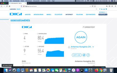

Január eleje óta rendszeressé vált, hogy előbb-utóbb leesik a gigabites netem le és feltöltési értéke garantált sebesség alá. Eddig háromszor lett bejelentve a hiba (illetve most az előbb negyedszer is). Kétszer kint volt a szerelő, első alkalommal rámért és neki sem volt jó. Újrakalibráltatta a modemet központon keresztül, akkor helyreállt. Második alkalommal már nem méregetett, kicserélte a modemet. Ez volt február 5-én. Mai napon újra leesett a sebességem garantált alá.
Kérdésem az, hogy mitől lehetséges ez? Modem kicserélve, hálózat viszonylag új, 2016-ban húzta be a Digi (FTTH). Másik gépen sem jó a sebesség, tehát hálókártya hiba is kizárható. Még is mi lehet akkor ez?
Másik kérdésem, hogy mit tegyek? Felszólítottam a Digit, hogy tartósan hárítsa el a hibát, illetve bejelentettem kötbér igényemet. Ha nem tudják (vagy nem akarják) elhárítani a hibát, akkor milyen lehetőségeim vannak?

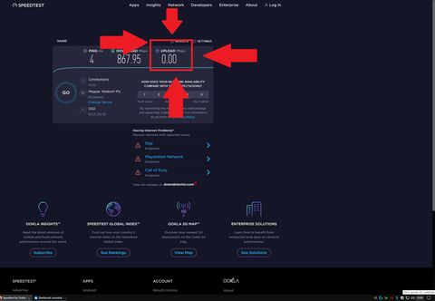

Elment a net, aztán 10 perc múlva visszajött. De azóta nem érem el a garantált sebességet. Kedves hölgy azt mondta az ügyfélszolgálaton, hogy kell neki egy kis idő, még teljesen helyreáll. Ez tényleg így van? Optika, FTTH, 1000/300.
Köszönöm!

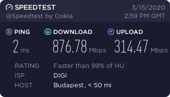

Van egy 1000/300 FTTH optikám. Ide van rakva egy Digis modem, egészen pontosan egy ZTE ZXHN F668 típusú. Nincs rajta router, LAN kábellel be van kötve az asztali gépbe, és használok néhány wifis eszközt. A probléma az, hogy bizonyos mobil eszközökkel nem tudom elérni wifin a megfelelő sebességet. Ha laptopról mérek wifit, akkor minden rendben tudja a modem maximumát, kb. 80Mbit letöltést. Viszont ha tableten, telefonon csatlakozom, akkor csak töredékét tudom a sebességnek elérni, 15-20Mbit letöltést. A telefon, amiről próbálom, egy ma kibontott és beüzemelt iPhone 11 Pro. Kábelen mérve tökéletes értékeket kapok.
Mi lehet a gond?
