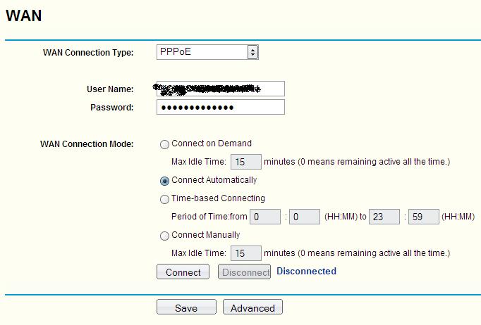

Gyerekek, meglett h. miért nem tudnak kapcsolódni a routereim. beszabehu!!!!
Cross kábel jön föl a pincéből a folyosóra, amiben meg van csavarva 1 érpár, hogy két gépet közvetlen össze lehessen kötni vele. Aztán a folyósó és a gép között is ilyen kábel van, a két kábel között meg egy toldó, ami csak összeköti az ereket, így a két érpár csavarás kioltja egymást, magyarán tulajdonképpen egy darab Patch kábelt alkot a két cross, amit meg router és gép közé használunk. A mai hálókártyáknak kvázi mind1, hogy patch v. cross kábel van bedugva, mert tudnak polaritást váltani, de a routereket erre nem készítik fel.
Bedugtam a routeremet a folyosón lévő vezetékbe, erre azonnal kapcsolódott. Mindjárt felhívom őket, hogy tudják-e, szabvány szerint az UTP vezetéket TILOS toldani, forrasztani, azt két végpont közé kell behúzni 1 darabban.

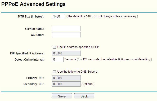

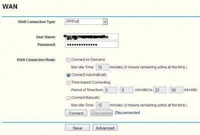

Vettem egy TP-Link R460 routert, mert itt többen írták, hogy bírja a digi sebességét, valamint h. már egy ideje működnek a TP routerek a diginél.
Frissítettem a firmwaret, beírtam a jelszót meg felhasználónevet helyesen, a megfelelő betűkkel, de persze nincs net. Próbáltam még megadni a servicehez a "digi" meg "DIGI" szavakat, de úgy sem tud kapcsolódni.
Mit csinálok rosszul? Miért szívat engem az összes router?
